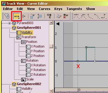

    Hola chicos, tengo una pregunta por si sabéis de algún plug o script que haga esto, tengo una escena en la que hay varios objetos pjmplo banderas, y están unas tapandose a otras y debo renderizar todas las banderas independientemene es decir cada render una bandera y así con todas, no sé si me explico en mí cabeza suena claro, bueno la idea es poder renderizar una sola vez y que me separe cada bandera en un archivo diferente un solo render pjmplo 4 banderas en un archivo difernete cada bandera es eso posible?

    Al parecer quieres hacer varios renders, pero disparar un solo proceso, irte a tomar un café y al volver encontrarte con todas las imágenes, ¿no?
    Lo más práctico es crear una animación de la pista visibility de cada objeto, comenzando por:
    1. elegir nuevas claves angulares en el botón al lado de Set Key. (imagen 1 y 2).
    2. Luego presiona AutoKey, avanza un frame y selecciona todos los objetos en cuestión.
    3. En la hoja de propiedades poné visibility en cero. Al abrir el Curve Editor, todos los objetos tendrán habilitada dicha pista.
    4. Luego es básicamente poner claves en cero y uno según corresponda. En el primer objeto, la clave X no es necesaria.
    5. Si quieres, puedes copiar y pegar las claves en todos los objetos, y luego usar Slide keys horizontal (cuadro rojo) para desplazarlas.

    Dije que era Lo más practico, no lo único, en especial si se buscan imágenes estáticas. También se puede utilizar para hacer secuencias enteras animadas, pero implica un poco más de trabajo en la Track View.
    En este hilo: Cambio de material, se ve cómo hacerlo con materiales, pero es más sencillo incluso con visibilidad.
    De hecho, así mantenés la escena intacta, sin objetos extra ni configuraciones que haya qué ajustar para cada objeto, salvo lo único que interesa: que estén visibles o no.
