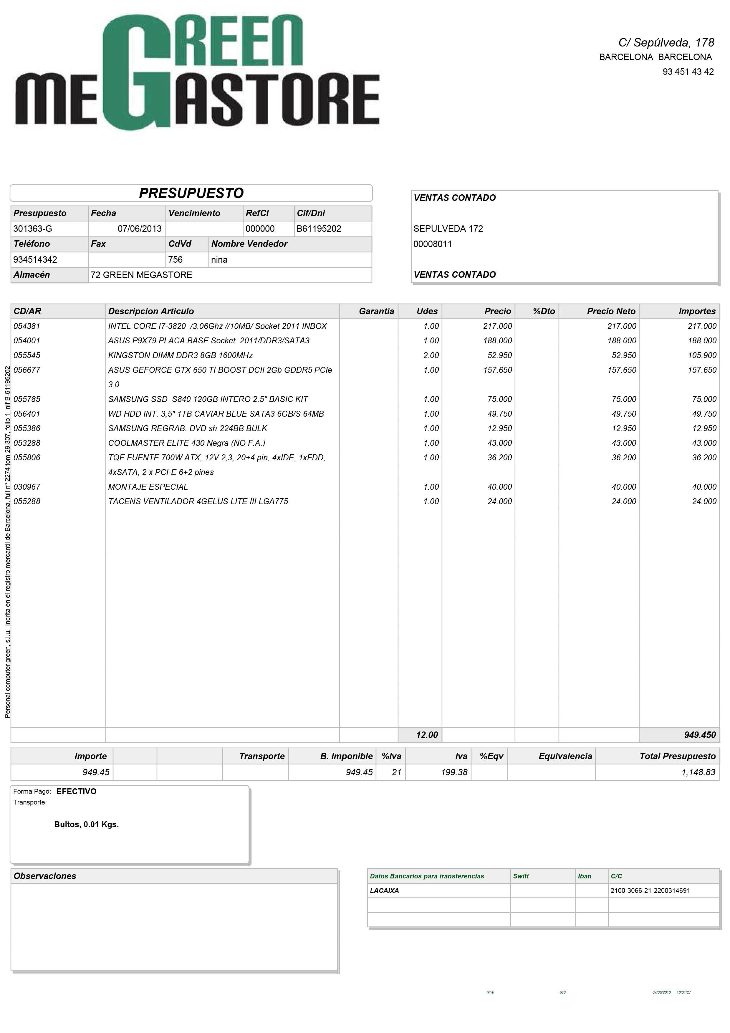

    Buenas. Necesito opinión. Tengo que poner en la empresa un PC para un chico que nos va hacer montajes PLV y maquetas con estos programas: Vray, Adobe Creative Suite 6 y Picador(os dejo enlace para qué veáis de qué se trata el programa: http://www.sign-tronic.es/? Q=node/75).
    Estoy entre estos 2:
    Nombre:  TsQFQSD.jpg
Visitas: 657
Tamaño: 642.5 KB
    Nombre:  8PH4pme.jpg
Visitas: 625
Tamaño: 638.3 KB
    Cuál de los dos elegiríais?
    Tengo dudas sobre la tarjeta gráfica. No sería mejor una Nvidia Quadro K600?
    Contestarme lo antes posible por favor. Necesito el PC para esta semana. Un saludo y gracias de antemano.

    VRay hará uso del procesador, la gráfica es irrelevante.
    Adobe Creative Suite 6 en su mayoría hará uso de la gráfica, además del procesador, y aprovechará tarjetas potentes como la GTX. La Quadro K600 es la versión mejorada de la Quadro 600 pero está más encaminada a trabajo 2D intensivo.
    Picador, aparentemente trabajara con planos 2D, pero veo que también podría manejar algo de 3D muy básico.
    En este sentido la GTX 650 TI, o incluso una 660 entiendo que deberían dar un mejor rendimiento que la Quadro para dichos programas.
    Es mejor el segundo presupuesto que lleva el i7 3770, más potente y más equilibrado.
    Lo que no me gusta nada es esa fuente de la que no reconozco la marca. Mejor que te pongan una fuente de 500 W pero de marca reconocida (Cooler Master, Seasonic).

    Muchas gracias AlphaCad por tu respuesta.
    Si la verdad es que, si Vray no tira de gráfica no tiene sentido una Quadro K600.
    A lo del i7 3770, he mirado por ahí y sí que mejor recomiendan el socket 1155 que el 2011 (porque el 2011 ya no mejorara más).
    Lo de la fuente ya lo he comentado con la gente de la tienda.
    Me pasaran un nuevo presupuesto. A ver qué tal. Gracias.
