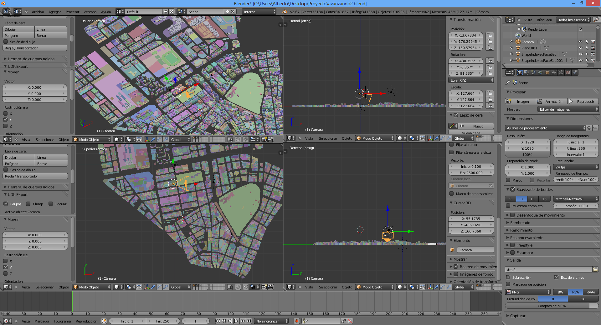

    Mi problema más grande es el desconocimiento que tengo de Blender, que es la herramienta de modelado que estoy utilizando, a pesar de llevar bastante tiempo realizando tutoriales.
    Os cuento un poco el problema, tengo una escena de Blender de la ciudad de Albacete que posteriormente será el escenario donde se realizara un juego de conducción. El modelo obtenido mediante un trabajo previo con aplicaciones gIS como ArcMap y ArcScene. Mi problema principal es que no consigo trabajar correctamente con la escena ya que no hay forma de que se vea completamente, os pongo un par de fotografías que son bastente descriptivas:
    Por otro lado, intento colocar la cámara en la posición siguiente.
    Y Blender me muestra:
    Supongo que será una tontería, pero no consigo dar con la tecla y me está parando bastante ya qué me es muy difícil trabajar con el modelado. Parece que como si una especie de ventana controlase la vista qué se muestra en el visor3D.

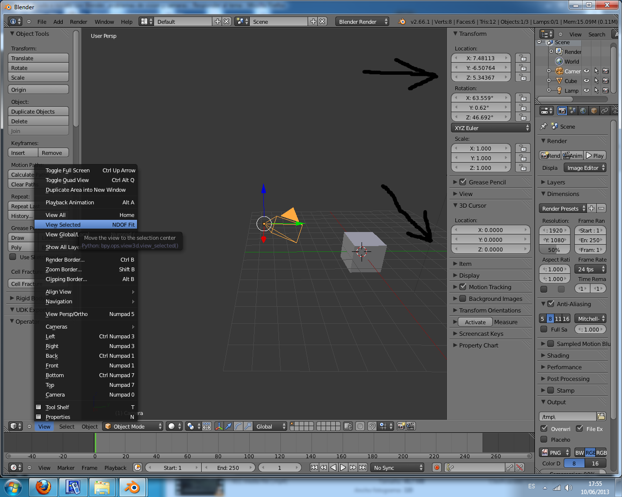

    Selecciona la cámara y ver seleccionado como en la fotografía
    si pulsas n te saldrá el panel mira la posición de la cámara
    con esto veras dónde está la cámara
    creo que con esto ya podrás continuar.

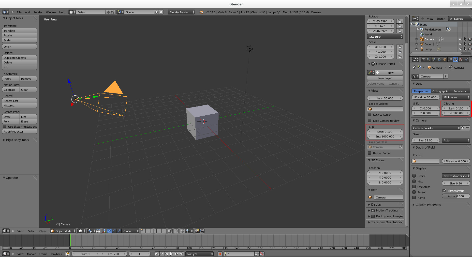

    Otro problema qué intuyo que estas teniendo es con el cliping de la cámara. Intuyo que es una escena muy grande, a escala 1:1, verdad? Esto suele traer problemas con lo que te digo. El clipping es una opción de las cámaras que dice entre qué y qué distancia la cámara muestra la escena; es decir, que con la opción por defecto, todo aquello que esté a más de 100 unidades de distancia de la cámara, no se mostrara. Cuando estas en la vista de cámara, esa opción es el recuadro rojo de la derecha qué te muestro. Cuando no estas dentro de la cámara, y estas en modo perspectiva, en realidad es como si estuvieses en una cámara virtual, con lo que esa opción sigue existiendo, pero en este caso se encuentra en el panel de propiedades (N) de la vista 3d.

    Muchas gracias a los dos por responder.
    Con el tema del clipping he conseguido solucionar el problema de no ver la escena completa, como dices es bastante grande.
    Sobre la cámara sigo sin ser capaz de localizarla correctamente, aunque también parece un problema de escala, ya que, al crear unna nueva se ve muy pequeña. Saludos.

    La cámara, al igual que cualquier objeto de la escena, es escalable. Selecciónala y auméntale la escala hasta qué veas que tiene un tamaño que te resulte cómodo de ver. Ese tamaño no tiene ningún tipo de influencia más allá de la simple visualización. Saludos y ánimo.

    Problema resuelto, era tema del clipping de la cámara. Da gusto un foro con gente que ayuda tanto.
