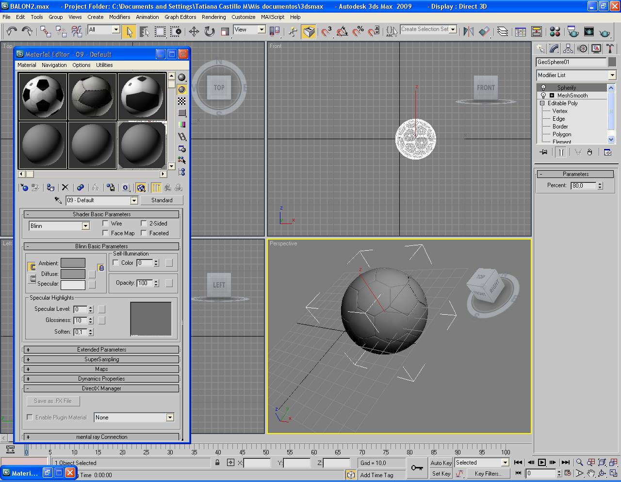

    Estoy haciendo un logotipo de mi equipo de fútbol favorito en 3d studio max 9.
    Tengo la pelota, pero no sé cómo ponerle una materialidad que calce con los exagonos.
    De mi modelado. ¿Cómo debo hacerlo? ¿Tengo que crear una imagen yo?
    Por favor ¿Podrían enseñarme?
    Muchas gracias por su colaboración.
    Adjunto una imagen para que vean.

    Para qué pueda ajustar bien tendrías que añadir el modificador Unwrap UVW y después realizar un Render to Texture y como dices a pintar o pegar con PS.
