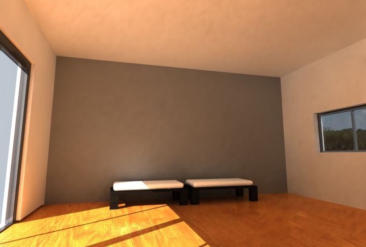

    Render lleno de artefactos cuando aplico Blur en Vray
    Hola, recién le entro al Vray y necesito ayuda. Me pasa esto con un interior, abajo a la derecha estña como si le hubieran aplicado un pincel de blur en Adobe Photoshop y veo manchas en mis paredes y techo.
    Como lo resuelvo?

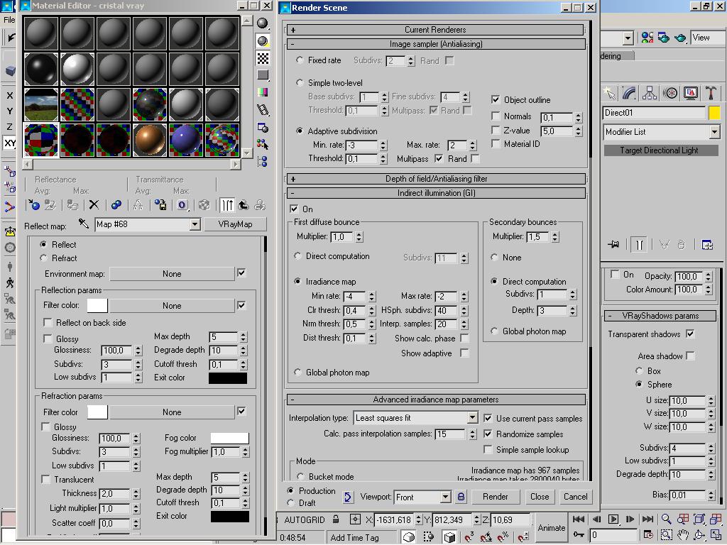

    Adjunto imágenes y parámetros.
    Les agradezco la ayuda ya que estoy perdido y no logro darle.

    Lo que estás experimentando se llama "ruido" en la imagen de renderizado. Este ruido puede ser causado por varias cosas, como una mala iluminación o una configuración incorrecta de Vray.
    Para resolver este problema, puedes intentar ajustar algunos de los parámetros de renderizado de Vray. Te sugiero que pruebes con lo siguiente:
    Aumentar el número de muestras de renderizado: en la pestaña "Render Setup" de Vray, en la sección "Settings", aumenta el valor de "Noise threshold" para que Vray realice más muestras en la escena y reduzca el ruido.
    Aumentar la calidad del mapeo de sombras: en la pestaña "Vray Light" de la luz que está iluminando la escena, aumenta el valor de "Subdivs" para mejorar la calidad del mapeo de sombras.
    Ajustar la configuración de antialiasing: en la pestaña "Antialiasing" de Vray, ajusta los valores de "Contrast threshold" y "Filter size" para reducir el ruido en la imagen.
    Usar el Denoiser de Vray: en la pestaña "Frame buffer" de Vray, activa la opción "Vray Denoiser" y ajusta los parámetros para obtener una imagen más limpia.
    Con estos ajustes, deberías poder reducir el ruido en tu imagen de renderizado. Recuerda que también puedes probar diferentes configuraciones y valores para encontrar la que mejor se adapte a tu escena.
