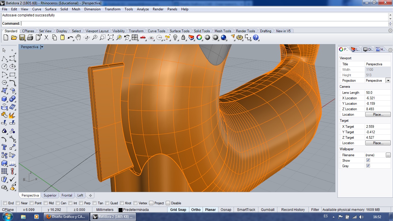

    Tengo un problema con el Rhinoceros ya que soy nuevo con este software y no tengo mucha idea, al intentar crear agujeros con Make Hole, porque lo uso en inglés no me los hace, es cambio es como si le diera ha estruir, os dejo una fotografía por si no me espliqué bien. Si alguno puede ayudarme se lo agradecería ya qué seguro que es fácil, pero yo no tengo ni idea, un saludo y gracias.

    Creo que no te está funcionando bien el comando. De igual manera, lo que puedes hacer es extruir la curva esa, insertar la extrusión como quieres que quede dentro de la polisuperficie y después haces unos split, borras lo que sobra y unis todo. Que es más o menos lo que debería hacerte el comando makehole en un solo paso.
