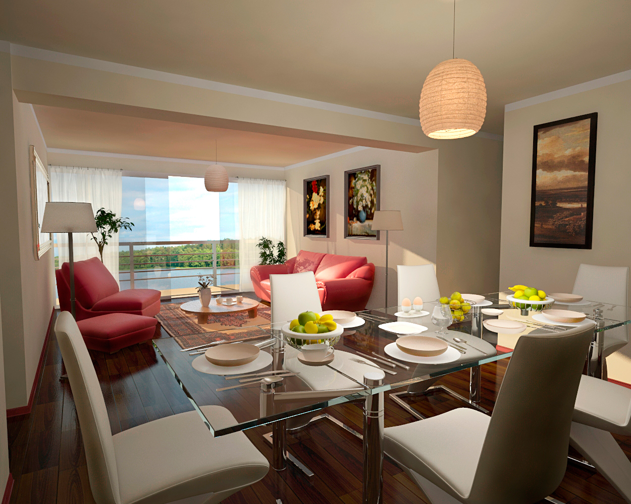

    Un saludo a todos.
    Denuevo por aquí.
    Es una sala comedor, me tomo hacerlo 5 horas.
    ES Un BUEN TIEMPO O Me E DEMORADO MUCHO?
    Haganme ver todos mis errores y critiquen lo más duro posible para así poder corregirlos.
    Luces, ángulos, texturas, realismo, etc.
    Pd, disculpen la baja resolución. Gracias.

    Espero me critiquen algo mi trabajo.

    Gracias por sus respuestas.
    También me gustaría qué haya una crítica más destructiva, que me digan mis errores porque no me gusta estar conforme con lo que hago. Saludos.

    Hola, no soy un experto, pero aportaré mi opinión y espero serte de alguna utilidad:
    -Si es mucho o poco tiempo depende de hasta qué punto sea trabajo tuyo, supongo que, los muebles serán de libería, pero no lo sé. Tampoco sé si has creado tú los materiales o ya estaban hechos.
    La iluminación no me convence, pero no es algo con lo que pueda ayudarte mucho, siempre se me ha dado bastante mal iluminar. Diría qué la escena mejoraría mucho con ambient Occlusion, algunos elementos parecen pegotes, y así lo arreglarías.
    Las texturas en general las veo bien, pero algunas deberías cambiarlas. ¿Tienes algún render más cerca de la fruta? Esos plátanos (creo que son plátanos) parecen de plástico. Las manzanas tienen mejor pinta.
    En mi opinión vas bien, pero necesitas cambiar algunas cosas para qué se vea mejor, esas son las que vea yo, otros podrán decirte más. Un saludo.

    Está muy lindo la imagen, pero, la puerta ventana del valcon sin estrucutra queda muy mal y le saca mucho realismo.
    Coincido con lo de la fruta esta rara, incluso las manzanas.
    En cuanto a la vajilla estaría bueno que le pusieras algo de reflejo al igual que la copa, que quizás esta con el mismo material de la mesa, la cual está genial, pero en la copa no tanto, en caso de que hayas utilizado el mismo quizás te conviene haer uno nuevo solo para la copa, en caso contrario utiliza el mismo.
    Otra cosa qué estaría muy buenao seria qué los cubiertos tuvieran un material más parecido a las patas de la mesa y de las sillas, con mucho más reflejo.
    Además, los cuadros de la pared, principalmente los del fondo, habría que desaturarlos para qué se eintegren mucho mejor a la escena.
    Espero te sea útil, suerte.

    Hola. Pues un poco lo que te han dicho, para mí lo más flojo es la iluminación, demasiada luz fuera como para qué las lámparas iluminen tanto. O eso, o que la imagen de fuera es de mañana, y la luz es de atardecer.
    El marco de los cuadros que están encima del sofá es muy flojo. El sofá esta fantástico y por eso se nota tanto lo de los marcos, además el desenfoque de la imagen de los cuadros es irreal.
    Y no me convence la parte de encima de la mesa. La cubertería es plana, los limones, las manzanas, los huevos, el reflejo del vidrio de la copa.
    Pero como digo siempre, yo no sabría hacerlo ni la mitad de bien que tú. Un saludo.
