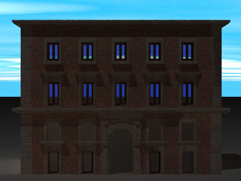

    Es la portada de un edificio y vista frontal, no termina de convencerme ni la iluminación y claramente le faltan miles de detalles, pero esto es lo que llevo de momento.
    Si tenéis alguna sugerencia o comentario será bienvenido.

    Como un principio está bien.
    Igual podrías manchar un poco la fachada, con algunas manchas de humedad, sobre todo en la parte inferior de las ventanas, para qué no quedará tan homogenea.
    Luego según el tiempo que quieras invertir, cambiaría la textura de algunas de las piedras que se ve demasiado que se repiten.
    Podrías a partir de la tileable, con el Render to Texture, prepararlo para tener la fachada con Unwrap, y así pintarla.

    Como bien dices, le falta mucho trabajo de iluminación, apenas se aprecian sombras y el aspecto general es muy plano.
    Trabaja también las texturas con Unwrap y evita el tileo.
    Pero vamos, como dices es un trabajo sin terminar, esperamos avances. Un saludo.

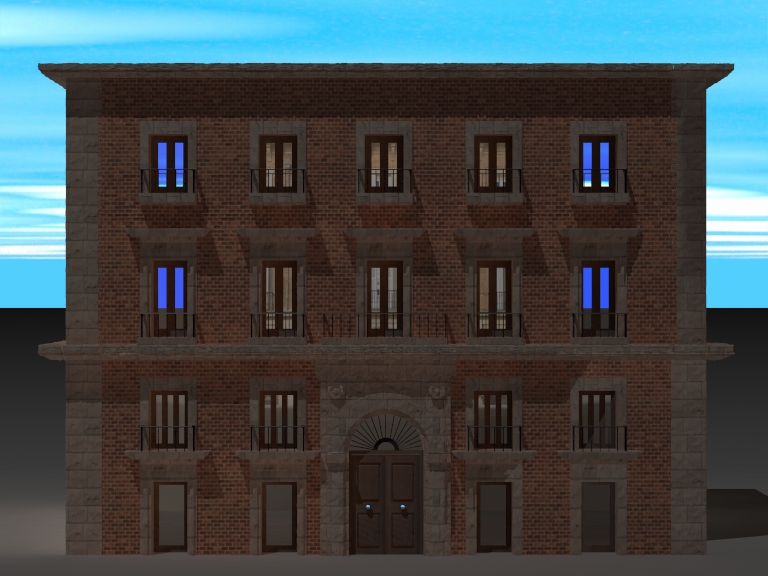

    La iluminación empieza a convencerme, todavía está pendiente el Unwrap y evita el tileo y manchar un poco la fachada.
    Sin contar tiene puerta balcones y largo etc.

    Métele más caña a la iluminación, la imagen está muy oscura y apenas se notan los detalles, también le quitaría reflexión a los cristales, parecen espejos y da la sensación de que no hay nada modelado detrás de ellos al verse de forma tan clara el cielo.
    Que motor de render usas?

    Mental y tienes razón no hay nada detrás de las ventanas un espacio diáfano.
    Sale oscuro por el OA lo bajara un poco.

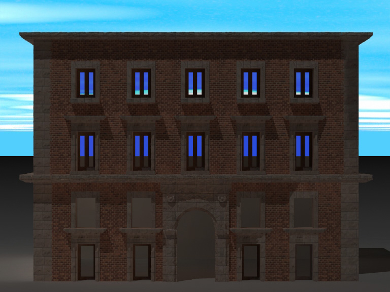

    Me sigue dando la sensación de estar demasiado oscura, no te puedo ayudar ya que de mental no entiendo, pero yo le metería (si no la tienes ya) una luz de relleno que no arroje sombras para aumentar un poco la iluminación general.
    No has modelado la parte de atrásí queda raro no? (opinión personal vaya).

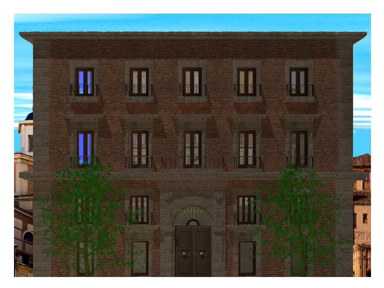

    Si está modelado, pero es un hueco, sin AO queda con esta iluminación y sin luz de relleno.
    Tiene algo más que reflejar.

    Me parece bastante mejor, le puedes seguir metiendo el AO, aunque un poco más tenue (o sacarlo aparte y meterlo en pospro).
    Espero avances. ;-).

    Unos avances más, si esta metido en pospro.
