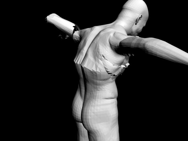

    Hola a todos:
    Yo exporte un personaje de Poser a 3D max, pero a la hora de mover los huesos es como si el brazo y la espalda se partiera. Cómo solucione ese problema.
Nombre: persona.jpg
Visitas: 748
Tamaño: 17.4 KB
ID: 181743 Muchas gracias.

    Problema al mover los huesos en 3d max
    Hola, puede ser que tengas vértices mal pesados o sin pesar con lo huesos. Al mover el brazo parece que algunos vértices no siguen el movimiento. O es un problema qué arrastras de Poser o al importarlo el max no interpreta bien los vértices.
