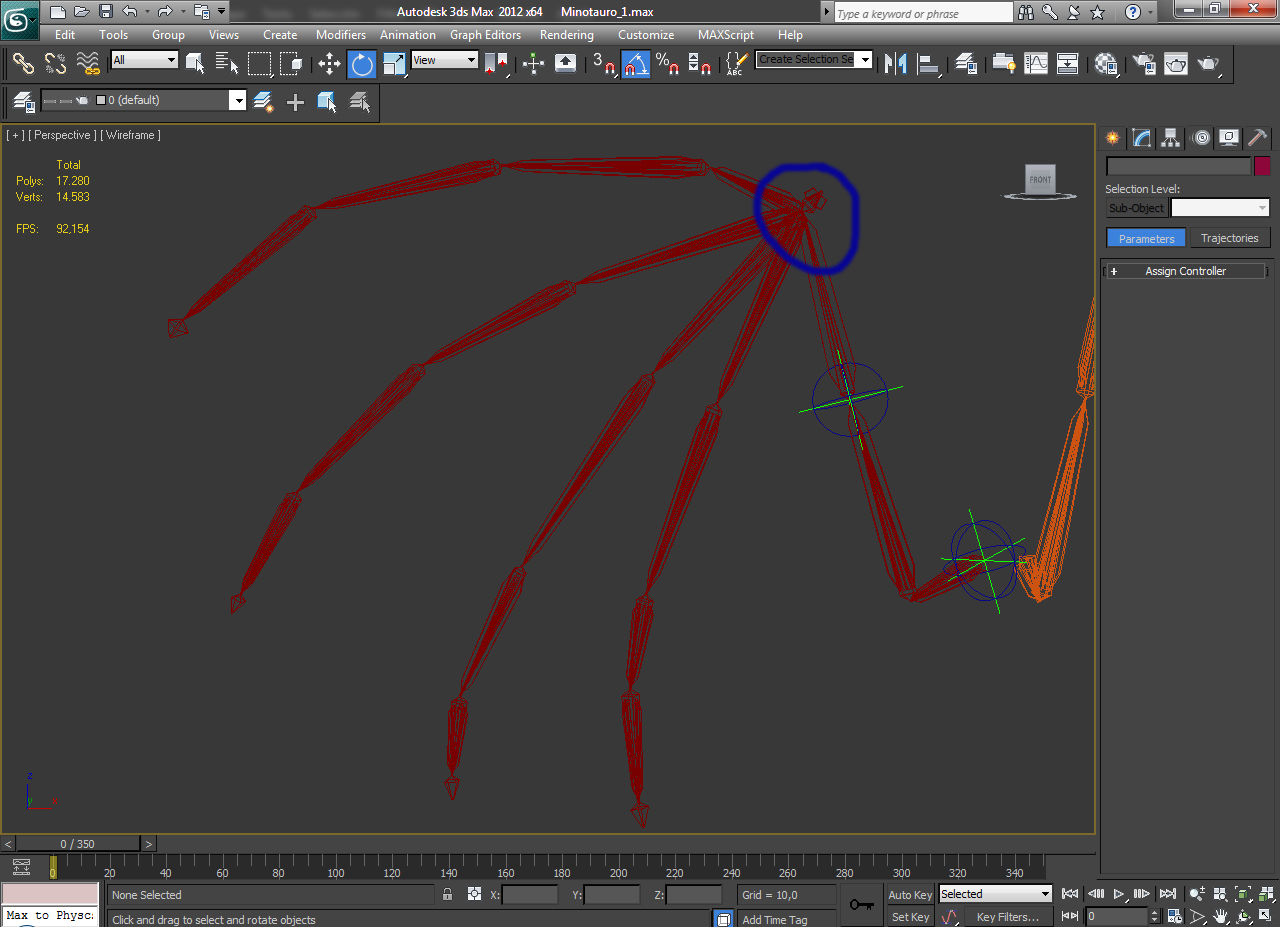

    Hola qué tal, soy nuevo en esto del rigging y quisiera saber si alguien me puede ayudar a hacer el rigging de las alas de la imagen o darme algunos consejos, la idea es que desde el finalizador que está encerrado en el círculo se puedan abrir y cerrar las alas, he intentado varias cosas, pero como ya dije antes soy nuevo en esto del rigging y nada me sale, gracias y espero puedan ayudarme.

    Se hace con Wiring Parameters.
    Mira este video.

    Gracias men, algo así buscaba y precisamente como nadie me respondía se me había ocurrido usar el wire parameter y había logrado lo que quería, de todas maneras, muchas gracias por tu ayuda porque logre comprenderlo mejor.
    Una pregunta más, sabes cómo puedo deshabilitar el Position Constraint y el orientation constraintí, resulta que los tengo vinculados desde el hueso hacia un point y del point hacia un comtrolador, lo que quiero es eliminar los constraint y que el hueso se pueda manejar individualemnte, he intentado varias cosas y lo único que logro es quitar el constraint de rotación, pero el de position no lo he podido quitar dejandome como resultado que puedo rotar el hueso, pero no lo puedo mover, si sabes o si alguien más ve este tema y sabe solucionarlo sería de gran ayuda, gracias.
