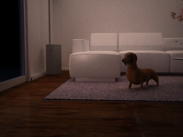

    Como eliminar el ruido en este render
    Hola compañer@s.
    Estoy trabajando un interior, soy novato y al renderizar (con Vray), me sale un horrible ruido por todas las paredes, sofá, etc. Alguien puede darme una pista para hacer un buen setup en Vray para interiores y que no arroje este acabado?
    Estoy renderizando con GI, Irradiance Map (very low) 40-20 y light cache, color mapping en línear multiply (1-1-1). Las luces, hay un planar en la ventana, otro planar paralelo al suelo (sobre el sofa) y un par de Vrayies en la parte opuesta, que no salen en el render. Muchas gracias de antemano y un saludo para tod@s.
    Joaquín.

    Bueno, como veo que nadie responde y al final lo he solucionado, lo dejo publicado por si a alguien le puede servir de ayuda, tan solo se trata de subir las subdivisiones a las luces Vray.
