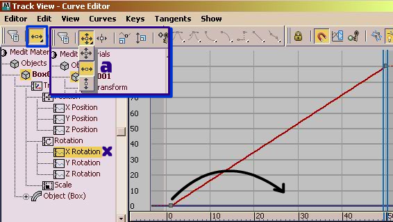

    La genial Track View - Curve Editor: te permite ver y resolver todos los movimientos de la escena.
    Cita Iniciado por javierinspain Ver mensaje
    en el Key 2 coloco la pieza a una cierta distancia X y en el Key 3 bajo la pieza (.) El problema qué quiero solucionar es porque desde que comienza la animación la pieza comienza a rotar en el Key1 hasta los 90 grados que debería tener en el key 3.
    No es un problema: la key 2 es de posición. Si no rotaste allí, no habrá key de rotación allí, sino en el principio.
    Es fácil de arreglar: ubicas la pista dónde está la rotación (X).
    Si estas conforme con los valores y sólo quieres cambiar el tiempo, desplegas el botón Move keys para usar Move keys horizontal (a).
    Luego arrastras la key hasta el tiempo que necesites (flecha).
    Podés arrastrar varias claves, incluso de distintas pistas, si las elegís con Ctrl+clic. Clic derecho en cada clave tiene más opciones para editar.
    Siempre es recomendable tomarse un buen tiempo para hacerse amigo de esta ventana.
