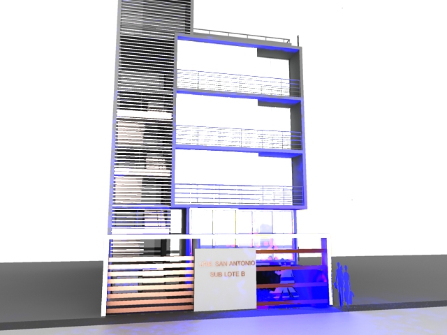

    Hola. Tengo un problema con las sombras en un proyecto que estoy empezando. Lo que sucede es lo siguiente, al momento de renderizar las sombras salen de color azul y no puse ningún comando para qué esto fuera así. Aún no puedo resolver esto si alguien me pudiera ayudar muchas gracias de antemano. Adjunto una imagen de prueba.

    Hola. Si unificas a un único material neutro gris toda la escena y renderizas también lo hace?
    Comprueba también si tienes duplicada y solapada la misma geometría por si acaso. Un saludo.
