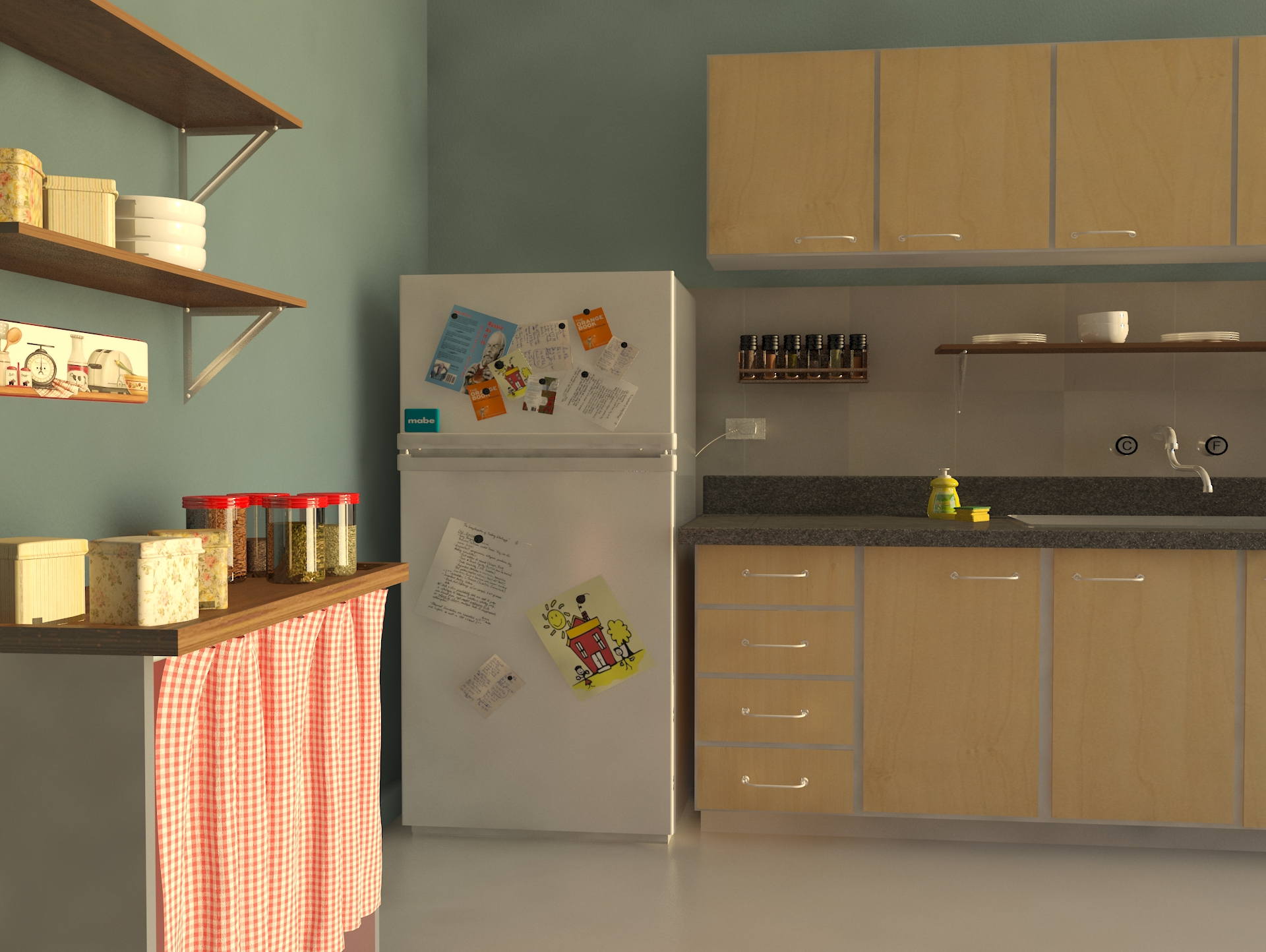

    3dsmax Cocina de departamento
    Esta es una cocina de un departamento, espero que les guste, les recuerdo que tengo 13 años ¡espero respuesta.
    Joder chico pues lo haces muy bien yo con 13 años no sabía nique existiera el 3d bueno creo que no existía anhorabuena te daré alguno sconsejo, aunque ue veo que se te da bastante bien.
    Evita esquinas tan duras en todos los objetos de la escena mete una mesa y sillas y algo encima de la mesa le dará más tealismo y evitaras que se fijen en posibles errores de reflexión del mueble del fondo, creo que le falta Ambient Occlusion, para metales reflexivos diffuse negro y reflexión blanco eso es un espejo juega con el glosines y el color de reflexión puedes probar a poner mapas en b/n en estos también, un poco de bump o normal map vendría de lujo, la ilu la veo correcta, quizás esas manchas de la pared es por la calidad del light caché o Irradiance Map sube los 2 un poco y prueba.:P enhorabuena máquina será un crak del 3d si sigues así.
