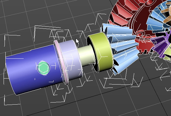

    Ya es un grave problema qué ninguna pieza tenga un nombre apropiado para su función. Ahora qué pedís ayuda, no hay manera fácil de identificarlas.
    Vi que:
    • Hay algunos pivotes mal colocados.
    • Muchas piezas laterales y un eje tienen bounding boxes desalineeadas con los objetos, por a ver sido rotadas o escaladas inapropiadamente. Eso probablemente da el problema con el Wiring de una pieza celeste.
    Además.
    • no entiendo por qué todas las piezas están enlazadas a un Point Helper.
    • Ni por qué hay un Dummy animado.
    En definitiva, te sugiero quitar links y animación de cada pieza para revisar sus parámetros constructivos y luego rearmar la animación.
Nombre: bound.png
