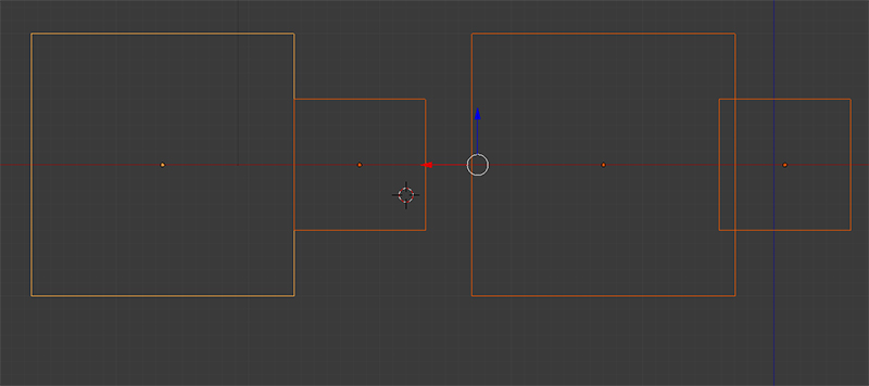

    Solapar objetos
    Hombre, caras coplanares nunca, a no ser que tengas algo especial que te evite flickeos y renderice en orden.
    Con que se crucen, hasta dónde yo sé, no hay ningún problema, de hecho, si tienes 2 objetos y uno sale de otro, creo que es incluso recomendable que se solapen un poco, para evitar posibles flickeos.
    No sé si te refieres en concreto a eso.
