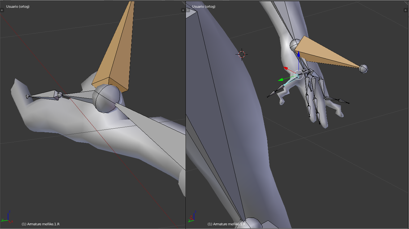

    Hola necesito ayuda con un proyecto de animación en Blender lo que pasa es que, al rotar un hueso la Maya se deforma, ya e verificado cuidadosamente la asignación de los vertieses, pero todo está correcto y ya no sé qué más hacerle agradezco la ayuda.

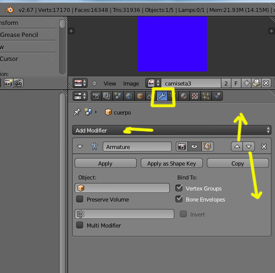

    Mira los modificadores a ver si los tienes en orden. (o tienes alguno repetido)
    Prueba a poner el de Armature el primero, a ver si es eso.

    Es el dibujo de llave inglesa.
    Si tienes varios Modifiers puestos, hay que buscar que este esté el primero delante del Subdivisión Surface o cualquier otro.
    Para subirlos o bajarlos se pincha sobre las flechas de la derecha, (si hay varios, claro).

    Selecciona el cuerpo, y mira en los modificadores, y veras que tienes dos modificadores iguales. Armature-001 y Armature
    Eso es lo que te crea el conflicto.
    Borra los dos, y vuelve a hacer el emparentamiento.

    Muchas gracias pensé que los dos modificadores eran uno del cuerpo y otro del esqueleto gracias por todo espero no me pase de nuevo no sabes lo agradecido que estoy.
