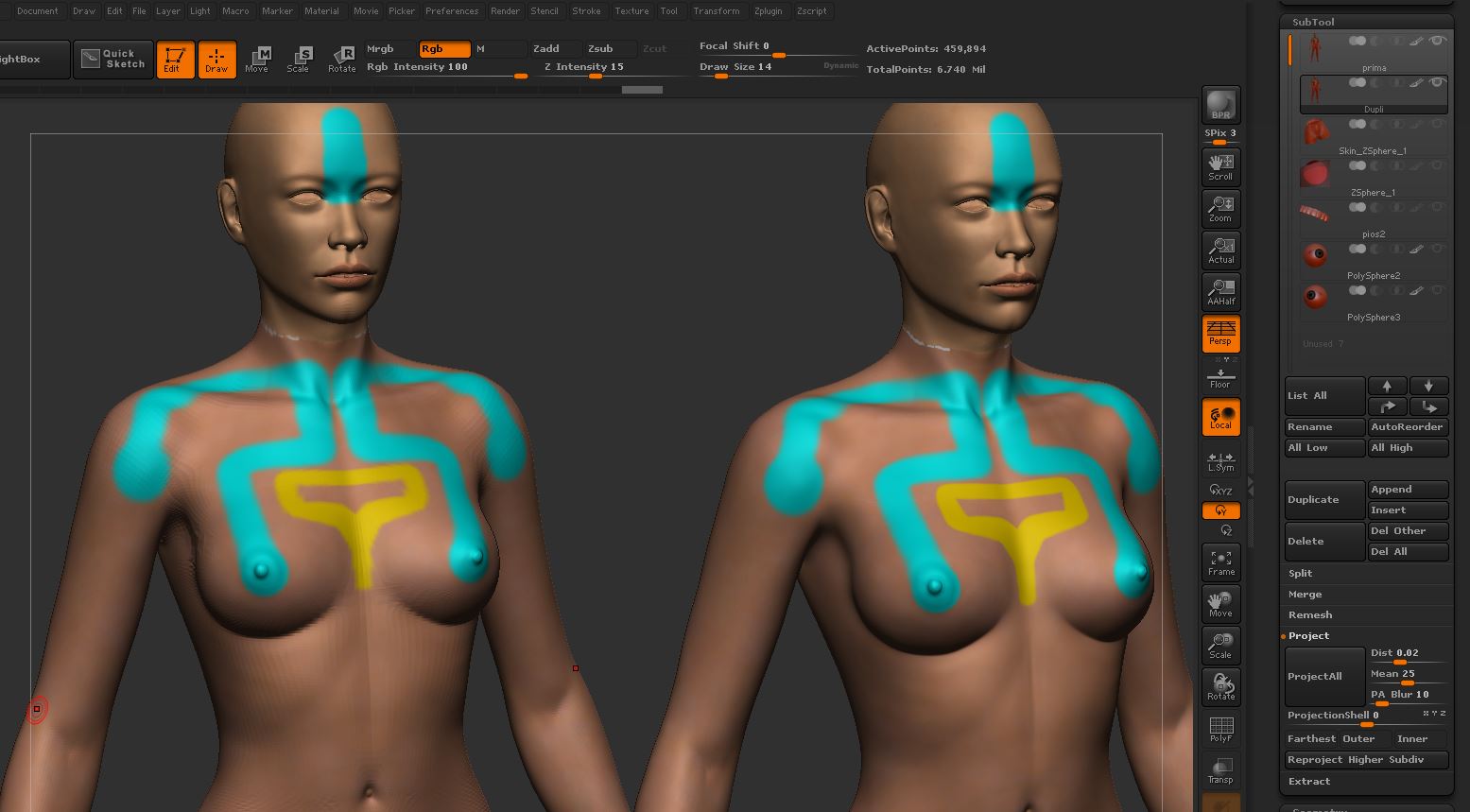

    Como projectar texturas de un mesh high poly a uno low poly?
    A mi se me ocurre que proyectes: modelo hight arriba y low debajo--- project all.
    Claro que la textura no te va a quedar con la misma definición.
    tal vez alguien sepa alguna otra forma.
Nombre: tex proyect.JPG
Visitas: 2350
Tamaño: 123.4 KB

    Thumbs up Como projectar texturas de un mesh high poly a uno low poly?
    Gracias por responder Ramon ya se como dices, aunque a mí me pasaba qué al proyectar perdía las texturas en el modelo en high directamente, debe ser que no lo configure bien antes, le echaré un vistazo. La solución que he encontrado yo es hacer un bake en topogun, pero aún no me sal bien, cuando termine expongo el trabajo, ha quedado bien.
