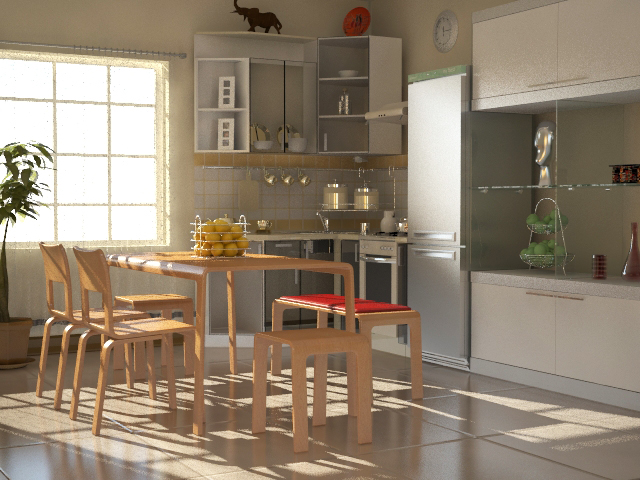

    Un saludo a todos.
    Haganme ver todos mis errores y critiquen lo más duro posible para así poder corregirlos.
    Luces, ángulos, texturas, realismo, etc.
    Pd, disculpen la baja resolución. Gracias.

    Bueno si es lo que quieres vamos a ponernos duros.
    Y esas sombras en el suelo con tanto grano/ruido? Dinos con que motor has renderizado para que podamos ayudarte, aunque apostaría por que es Vray.
    Luego también en el mueble de la derecha y en el reloj veo mucho ruido, o eso me parece, porque igual es un bumb o displacement, pero al ser la imagen no lo puedo apreciar. No puedes pasarnos una imagen más grande para ver el detalle?
    Así a simple vista, menos lo que te he dicho lo demás lo veo muy bien. Tiene mucho curre tu escena con todos esos props, felicitaciones.

    Si gracias ericaldes.
    Tienes razón mucho tengo problemas con el ruido de las sombras.
    Uso el motor Vray.
    No sé si modificarlo en los mismos parámetros de la cámara o en el Vray light, modificando bias, no sé o en los mismos materiales cuando le subo en las subdivisiones a veces borra el ruido, pero se hace lento el renderizado.
    A ver si me ayudas con esto. Gracias.
