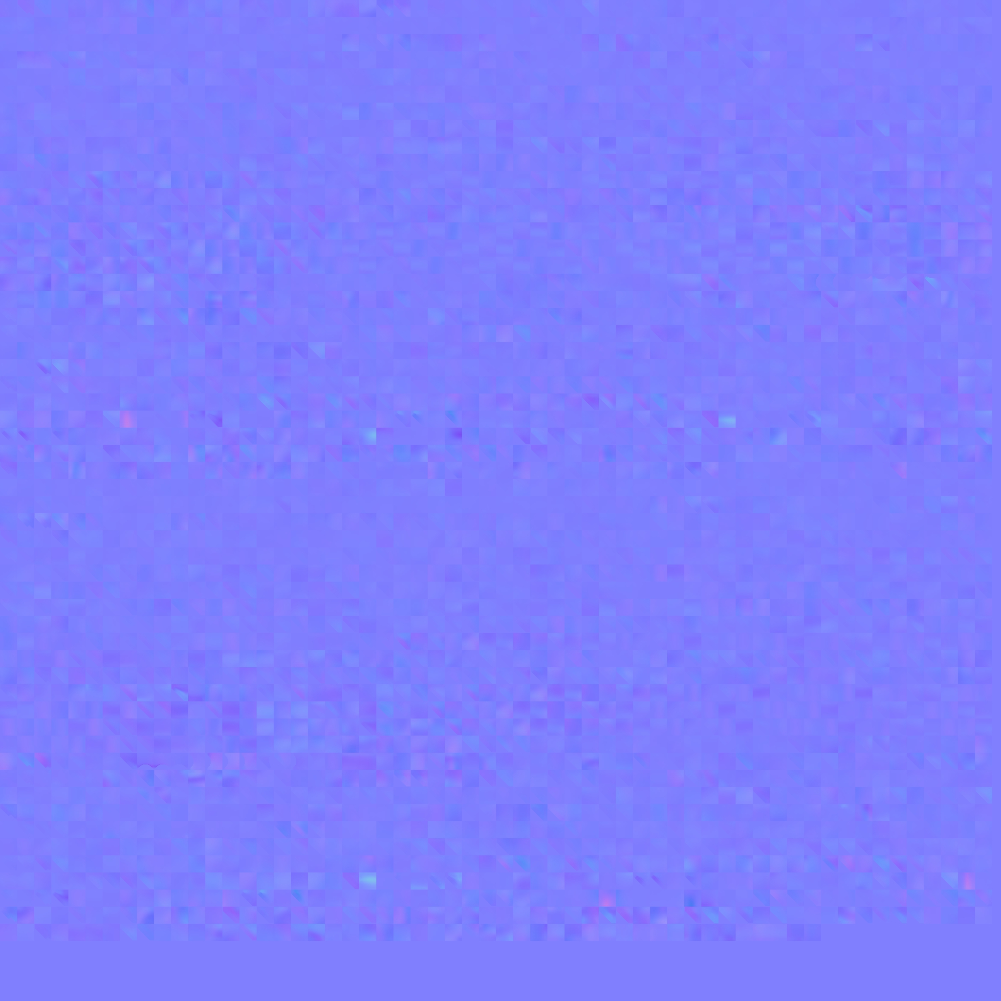

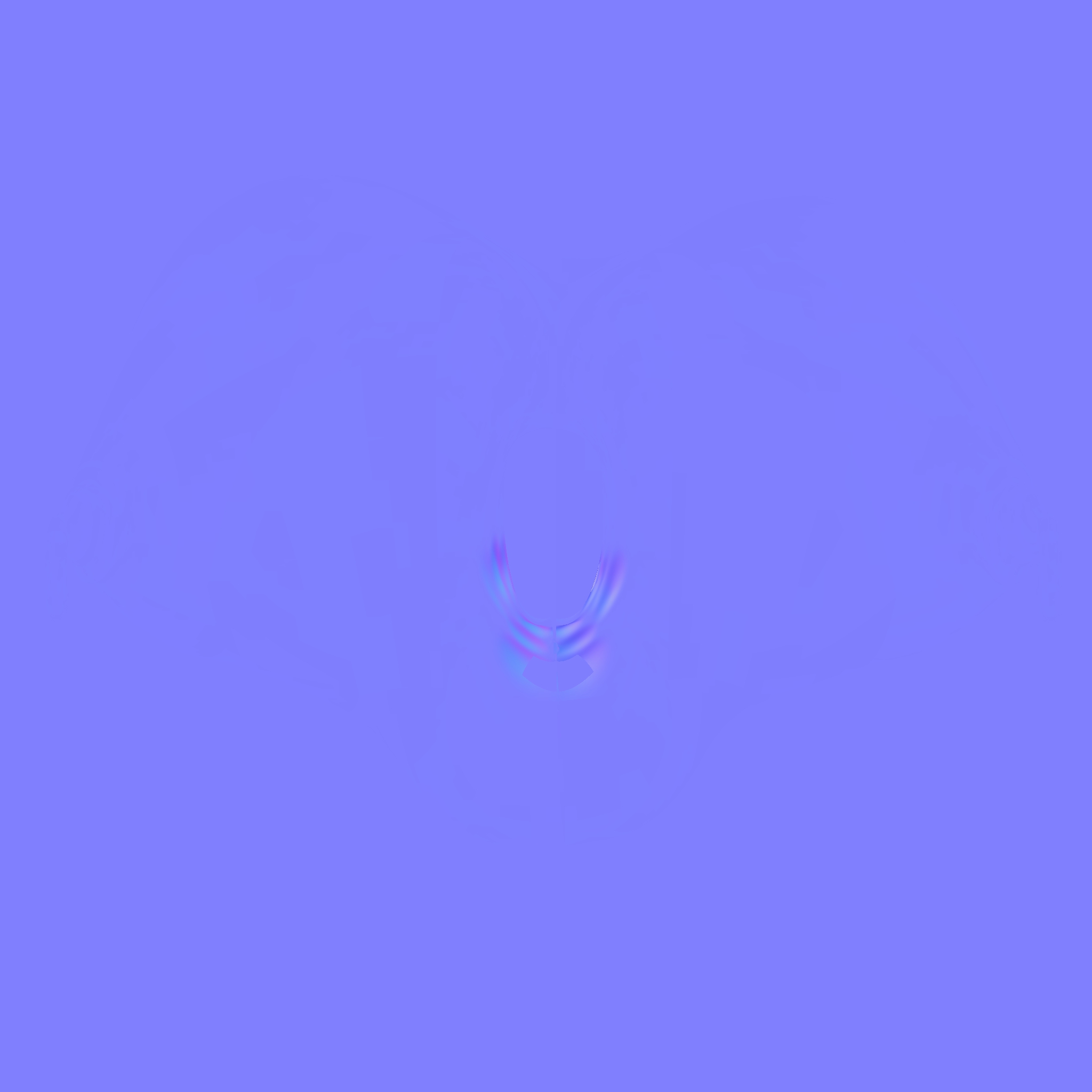

    Que tengo que saber para poder modelar en ZBrush? Más bien, no modelado en sí, sino agregar detalles a modelos en Low Poly y luego exportar las texturas de relieve (no recuerdo cómo se llaman) normal map y displace creo que se llaman, intente meterme solo en el programa, pero las texturas me quedan siempre raras, voy a subir una, seguro hice todo mal (era de esperarse ya que no toque nunca brush) la idea básica es esa, así tengo más detalles en mayas con pocos polígonos:
    Primer intento de normal map (el displace ni puedo visualizarlo).
Nombre: intento uno.jpg
Visitas: 261
Tamaño: 119.8 KB
Nombre: intento dos.jpg
Visitas: 271
Tamaño: 935.6 KB

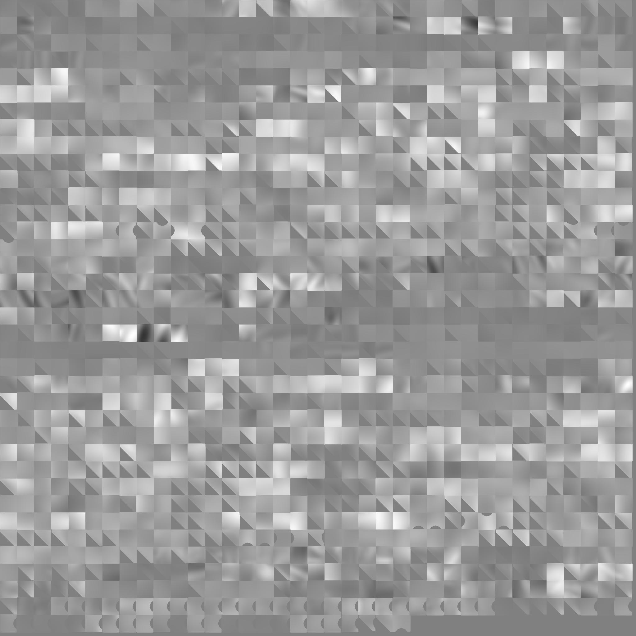

    Pues hice más pruebas y mismo resultado, sigo sin poder ver el mapa de desplazamiento, cada vez estoy más perdido con este programa.
    E, e.
Nombre: displace.JPG
Visitas: 259
Tamaño: 226.8 KB

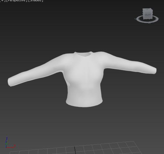

    Foto de la Maya :
Nombre: maya.JPG
Visitas: 249
Tamaño: 11.7 KB

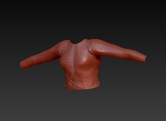

    Foto de la Maya retocada en ZBrush:
Nombre: maya brush.JPG
Visitas: 284
Tamaño: 8.5 KB

    A ver si te entiendo, el flujo de trabajo en ZBrush es el siguiente: partir de un modelo o forma base
    e ir subdividiendo según vas agregando detalle cada vez más fino, una vez acabado te pones en el
    nivel de subdivisión que te interesa, y exportas a otro software con los mapas de tex, normal, displace.
    Para tener un modelo con pocos polígonos y máximo detalle, es eso, ¿no?
    Que se te vea mal, puede ser que tengas unas UVs raras y también que estés sacando los
    mapas a muy baja resolución (512 p, ej).
    Mirate esto a ver si te orienta un poco. Un saludo.

    Muchas gracias por la ayuda ramon, pues si puede que el problema más grande sean las UV, o sea, use la versión de prueba de unwrela para ahorrarme tiempo, que te separa todo automáticamente, y queda bastante bien, ahora, después le doy en ZBrush a un botón que se llama Uv Tiles, y ay me marea por que, si ya tiene Unwrap UVW, por que tengo que ponerle otro en brush, en fin, (mareado) voy a comprobar el video que me pasaste gracias por el feedback.
    P, d: si la idea mía es tener un modelo con pocos polígonos y bastantes detalles, con los mapas que se hacen en brush.
