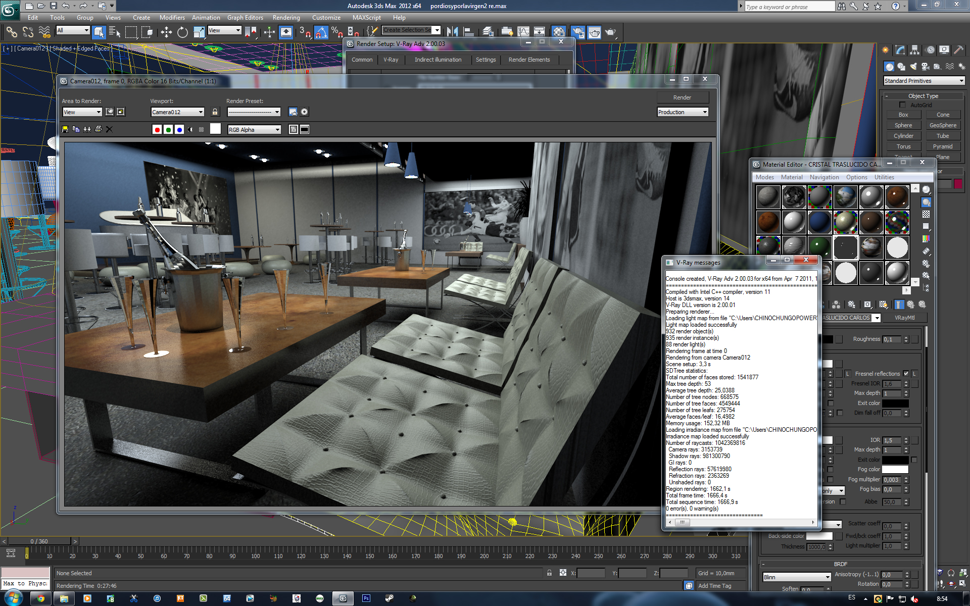

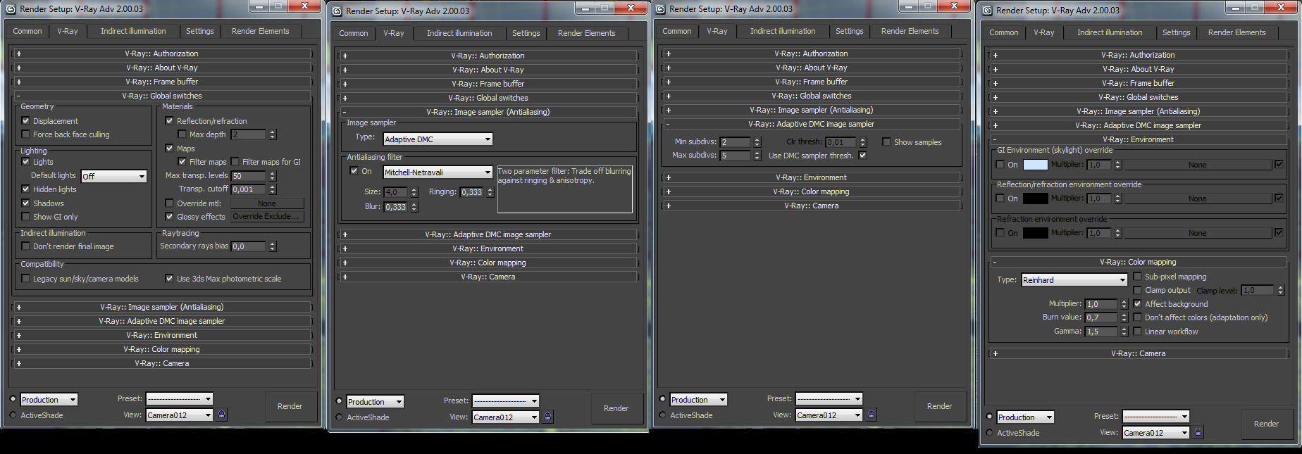

    Buenas tardes.
    Llevo bastante tiempo haciendo un local, modelándolo, texturizandolo e iluminandolo, y ahora el cliente necesita un par o tres de videos de unos 5 segundos. Cuál es el problema? La iluminación no lo es, el problema qué me mata es que las imágenes que le he mandado al cliente son en Vray, y cada una con una resolución de 1280x720 a 72ppp tardan casi dos horas por render.
    Mi equipo es bastante majete, tengo un i7 con 24 gigas de Ram y un SD, no tengo problema con el equipo. El max que uso es el 2012.
    Alguien me echa una mano para qué los renders no tarden tanta barbaridad y que en video se puedan ver de una manera majilla? (sé que más de uno se estará llevando las manos a la cabeza, el cliente nunca habló de hacer video, pero ahora lo quiere). Muchas gracias de antemano.
    He de decir que no soy un hacha con el 3D, soy más de dibujo y de 2D, pero ahora estoy aprendiendo sobre la marcha y adaptándome lo mejor que sé.
    Coloco capturas de los parámetros incorporados en Vray.
    Lo dicho, muchas gracias por vuestro tiempo.

    Faltan más datos como subdivisiones de luces y materiales (reflexiones con Blur). Yo cuando trabajaba en animaciones de interiores no pasábamos de 5minutos/frame en 720p hace 7 anos. Con tu equipo deberías poder bajar de los 40segundos /frame. Lo ideal es ese DMC bájalo a 1/2. Intenta no usar muchos materiales con reflejos Blur, subdivisiones de las sombras en 16. Y, sobre todo normalmente se crea un prepass de GI y lo calculas cada 30 frames (Dependiendo de la velocidad de la cámara) y luego usas eso para él render final, agilizaras un montón el tiempo de render.

    Faltan más datos como subdivisiones de luces y materiales (reflexiones con Blur). ---- Subdivisiones de luz? Lo estoy mirando ahora mismo, le he puesto bastantes luces Vraylight por defecto, no lo he tocado, únicamente el invisible y el multiplier, o sea qué está a 8 subdivisiones, lo bajo? Lo subo?
    -Yo cuando trabajaba en animaciones de interiores no pasábamos de 5minutos/frame en 720p hace 7 anos. Con tu equipo deberías poder bajar de los 40segundos /frame.---- No sabes la alegría qué me das Pyros.
    Lo ideal es ese DMC bájalo a 1/2.---- Te refieres a V-Ray: Adaptive DMC image sampler? Bajo el Min subdivs que lo tengo a 2 o el max que lo tengo a 5?
    -Intenta no usar muchos materiales con reflejos Blur--- Los materiales que he puesto son Vray mtrl simplemente subiendo un poco el Glossy y poco más, no sé qué son los reflejos Blur.
    , subdivisiones de las sombras en 16 ---- Subdivisiones en las sombras 16, lo siento mucho, ni sé dónde encontrarlo, miro en material y no lo encuentro, igual que en las luces puestas.
    Y, sobre todo normalmente se crea un prepass de GI y lo calculas cada 30 frames (Dependiendo de la velocidad de la cámara) y luego usas eso para él render final, agilizaras un montón el tiempo de render.---- Este paso es el que más me ha interesado, estoy muy perdido, pero me parece muy interesante lo que dices, pregunto dos cosas aquí:
    1 por qué o mejor dicho, para qué el prepass de GI, qué consigo con ello y 2, ni he tocado la cámara Vray, no he puesto velocidad, he creado cámaras normales con ctrl+c en una vista en perspectiva favorable, (no me odies) así que, te agradecería mucho que me dijeras cómo se hace crear un prepass de GI y calcularlo cada 30 frames como dices, si es que eso reduce la velocidad del render.
    Mil gracias y perdóna mi ignorancia, soy rápido aprendiendo, pero este tema nunca lo había tocado en profundidad.

    - Lo de las subdivisiones de las luces y subdivisiones de las sombras me refería a lo mismo: El subdivs que hay debajo del sampling de cada luz Vray. Sirve para mejorar las sombras, si ves que te queda muy granulada subelo. Está bien empezar por 8, pero puede que tengas que subir a 16 (solo si las sombras salen granuladas).
    El adaptive DMC, por defecto esta a 1/4. Si usas DMC no lo tocaría, pero si quieres acelerarlo puedes usar en Vray:Image sampler en vez de DMC usar adaptive subdivisión.
    Una vez cambidao en Vray-adaptive subdivisión image sampler, deja el -1 / 2, y activa el object outline.
    Con esto pierdes un poco de calidad de imagen, generalmente el DMC tiene mayor calidad, pero si no tienes demasados reflejos Blur en tu escena el render te ira muchísimo más rápido, y en animación no se nota demasiado.
    Material Blur: Esto es un palabro mío, no sé si existe, me refiero a material que refleje borroso, cualquier material que tenga reflejo, y le bajes el refl, glossines a menos de 1 te ralentizara el render bastante en base a las subdivs que tengas. En reflexión y obviamente en refracción aún peor. El truco que usábamos era usar cuantos menos de estos materiales mejor, ahora los ordenadores han mejorado y obviamente no es tan grave su uso. Puedes bajar el parámetro Max depth a 1 o 2. Esto es las veces que el objeto se refleja el uno a otro (si tienes una tetera enfrente a otra y las dos reflejan, si pones 5 veras en tu render que la tetera refleja la otra tetera, que a la vez refleja a la otra, y así 5 veces), normalmente con 2 o similar es suficiente.
    Lo de las sombras ya te lo he comentado, subdivisiones de las luces.
    El último punto: Supongo que tiras tu animación con GI, si lo usas por defecto el Vray te hace el cálculo de GI + render para cada frame, por un lado puedes tener flickeos y por otro no es necesario calcular para cada frame la GI si no tienes movimientos de objetos. La idea es calcular primero la GI cada x frames, si la calculas cada 30 frames, por ejemplo, reduces el tiempo de cálculo de GI para la animación en 30 veces (que es mucho). Estaba buscando un tutorial, pero no lo encuentro, así un poco rápido :
    -En la pestaña Vray global swithces activa dont render final image.
    En la pestaña common dale a every Nth frames y pon unos 30, lo que te decía de la velocidad de la cámara no era de obturación, sino velocidad de movimiento posición, si se mueve muy rápido tendrás que calcular cada menos frames, si va muy lenta puedes calcular cada 50 frames.
    En indirec illumination, normalmente el primario en Irradiance Map y el secundario en light cache. Irradiance con el preset medium hay suficiente. Lo interesante aquí es el mode ponlo en incremental add to current map, y pon donde guardarlo. Haz lo mismo para tu light cache.
    Tira la animación.
    Una vez finalizado recuerda en common volver a poner el every nth frame a 1, desactiva el dont render final image, y en indirect illumination cambia el mode a from file y selecciona el archivo de GI creado.
    Tendria qué ir mucho más rápido.
