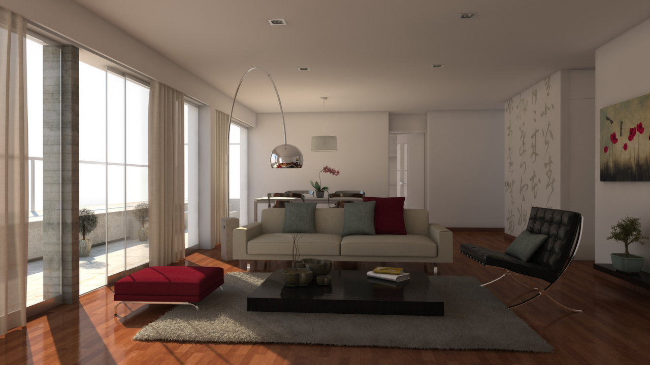

    Hola a todos, comparto una imagen de mi primer proyecto en Lima, espero que os guste.
    Como siempre se agradecen todo tipo de comentarios. Saludos.

    Buenas. Así a la marchanta por lo poco que lo vi, fíjate que el sillón de Barcelona es más bajito, está fuera de escala. Y el bonsai hay que cambiarlo de maceta ya qué esta tomando tamaño de árbol.
    Muy bueno, haz mejorado muchísimo, perdón por la escasa opinión, pero estoy con algo de apuros. Saludos.

    Gracias malexicar, siempre buenas tus sugerencias, acabo de medir la silla y tienes razón, está bastante fuera de escala.
    Tengo que hacer más cambios y rehacer un poco la imagen así que, otras sugerencias son más que bienvenidas. Saludos.

    Hola roiki, me gusta bastante tu imagen, aunque en mi opinión le faltan un par de cosas. Lo primero que yo haría es darle algo más de iluminación, la veo demasiado oscura, y sobre todo demasiado teñida con el color marrón del suelo, eso por una parte, por otra, en las ventanas y puertas por dónde entra en sol quemaria más esa parte y le aplicaría algo de Glow a esas ventanas para qué la luz del sol pareciese más real, que no quedase todo tan limpio. Creo que con esas dos cosas mejoraría bastante la imagen, aun así, me gusta bastante, está muy bien. Un saludo amigo.

    Mortal Kombat a todos, comparto una imagen de mi primer proyecto en Lima, espero que os guste.
    como siempre se agradecen todo tipo de comentarios, saludos.
    Espectacular¡.
    Software?
    Un saludo es usted un maestro.
    Posdata:
    yo le daría algo de brillo a la pared con letras japonesas y quitaría las sillas de encima de la alfombra.

    Muchas gracias por los comentarios, coincido con lo que decís.
    En especial en que el suelo tiñe demasiado, se como solucionarlo porque ya me pasó antes, pero tengo muy poco tiempo para retoques últimamente, quizá a fin de mes le de una vuelta y aplique las recomendaciones.
    Y gracias por lo de maestro también, no es que me lo crea, pero siempre animan los cumplidos.
