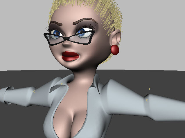

    Buen día a todos, tengo una duda sobre la animación en Maya y es la siguiente:
    Es posible exportar animaciones en wireframe o Líneas desde maya? Para colorearlo aparte en otro programa, es decir exportar la animación en imágenes PNG, pero no como render si no como líneas de dibujo, este es el ejemplo.

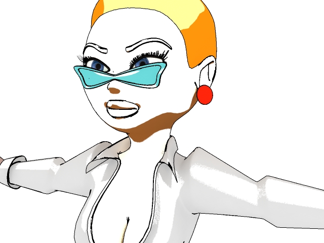

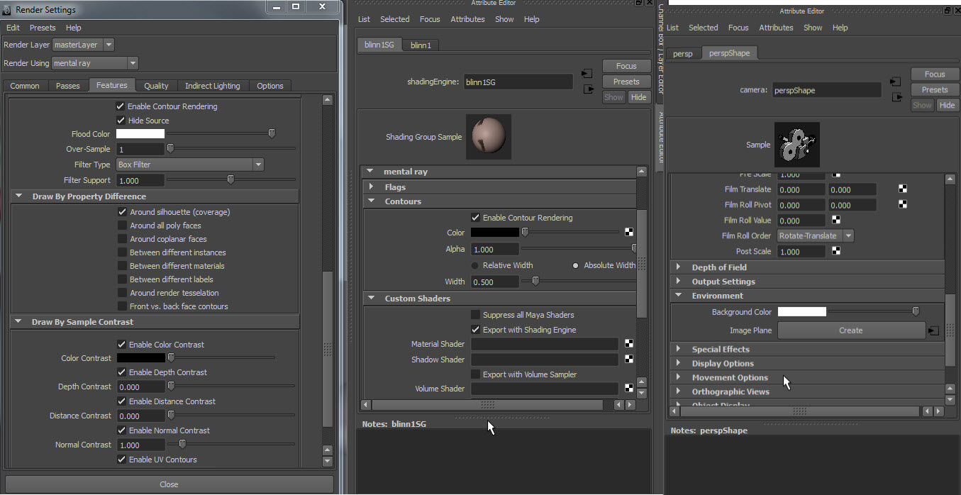

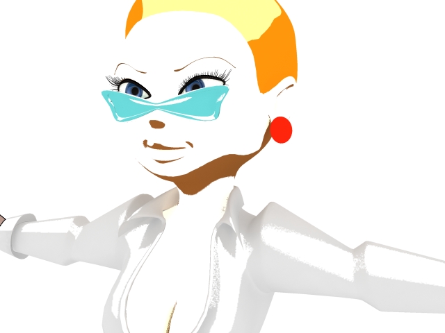

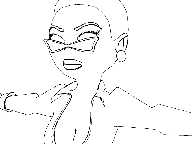

    Como exportar una animación en lineas desde maya?
    Puede servir Contours render (en Mental Ray) manejar calidad, grosor y color de líneas.
    También se pude poner Ton Shader.
