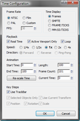

    Wink Crear una animación de 10 min
    Cita Iniciado por tigrillo Ver mensaje
    Debo realizar una animación de 10 min.
    Fíjate abajo a la derecha el icono Time configuration:
    Allí ves en el diálogo que el default es 30 FPS (cuadros por segundo).
    100 cuadros a 30 frames por segundo da un poco más de tres segundos. Ésa es la duración estándar.
    Una simple cuenta te permitirá personalizar estos valores a la duración que quieras. Puedes comenzar aumentando End Time.
Nombre: timec.png
Visitas: 327
Tamaño: 33.5 KB
    Imágenes adjuntadas Imágenes adjuntadas
