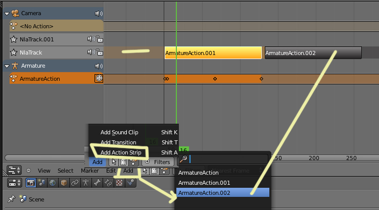

    Si quieres que sea una animación seguida de otra, una vez las tienes creadas en el DopeShet abres una ventana de NLa y puedes añadir todas las acciones que quieras (Add Action Strips) o duplicarlas, etc.

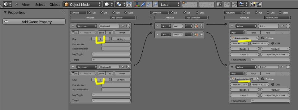

    Si lo que quieres son diferentes movimientos, lo usual es que en los sensores utilices diferentes teclas, como el ejemplo de flecha adelante, atrás, etc.
    O número 1 para una acción, número 2 para otra, no sé si es a eso a lo que te refieres.
