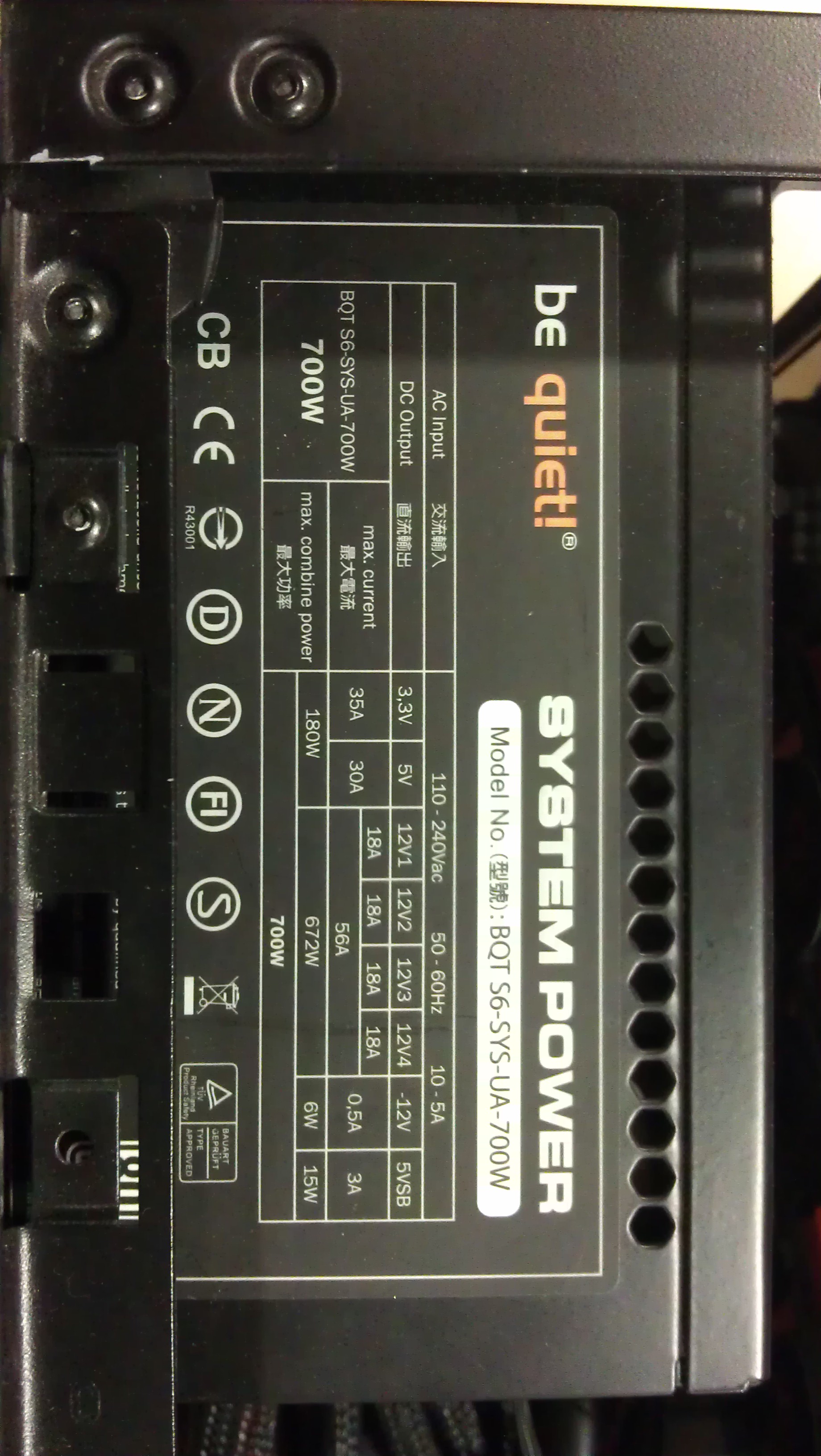

    Solucionado, gracias a todos por vuestra ayuda, hice lo que me indicasteis, primero con el cableado y persistia el problema así que, le puse a la Bios la configuración de serie y ahí estaba el problema había algún parámetro mal configurado, de todos modos e observado al abrir el pc que la fuente es de 700w no de 750w como yo creia, os pongo una imagen de las características y me decís si la veis lo suficientemente potente para la configuración que tengo. Gracias.

    La FX 4800 consume máximo 150 W, y la conjunción de la GTX con el resto del equipo estará en torno a unos 400 - 450 W cálculo yo.
    No deberías necesitar más fuente ni, aunque usaras todo el equipo a la vez tirando de CPU y GPU a la vez.
