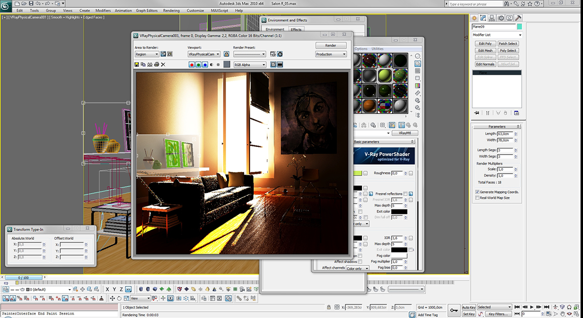

Tengo 2 problemas desde hace tiempo a la hora de tostar imágenes en modo región. Adjunto una imagen para ayudar a la explicación.
El primero es la imagen se me va oscureciendo con cada render qué hago. Es bastante molesto ya qué se pierde toda la información de la imagen además de inútilizar la opción de tostar un pequeño trozo de la imagen en la qué haya algún error. En la imagen adjuntada he hecho 10 renders seguidos para qué se vea más claramente.
El segundo problema es la línea qué delimita la región del render. Es de color blanca y me gustaría poder cambiarle el color ya qué pierde en la mayoría de los renders por temas de luz. Supongo que está en las opciones de modificar colores de max pero no lo encuentro por ningún lado. Gracias.
