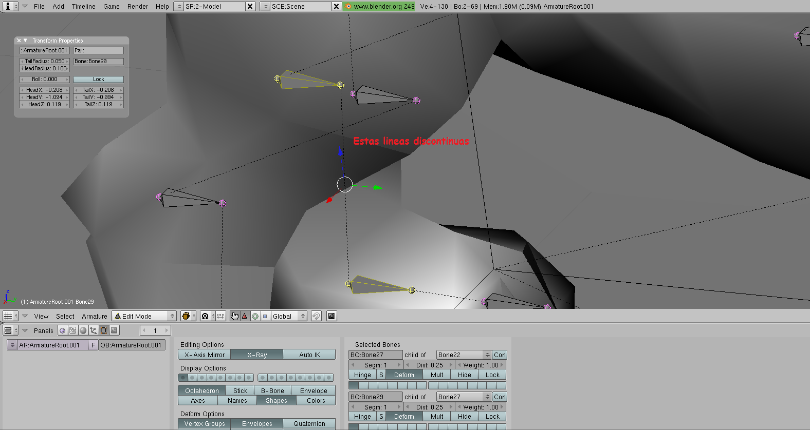

    Buenas chicos, estoy empezando en esto del modelado 3D y trasteando me ha surgido la siguiente pregunta. ¿Cómo conectar bones mediante líneas discontinuasí (sin usar Shift + D, que es la forma de duplicar el hueso) Una imagen para qué
    veais a lo que me refiero.
Nombre: 1.png
Visitas: 1056
Tamaño: 245.0 KB
    Si veis tengo seleccionados 2 huesos unidos por esas líneas. Eso es lo que quiero agregar yo en otros. Saludos.

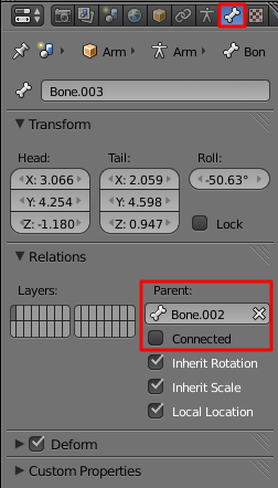

    Eso significa qué es un hijo del otro hueso, pero no conectado. Simplemente selecciona el hueso, ve al panel Bone y en el subpanel Relations pones cual quieres que sea su parent y desactivas Connected.

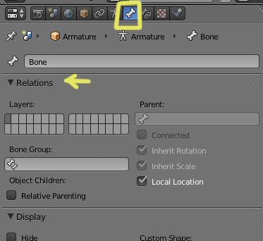

    Y cómo se saca el panel relations?
    22,360
    693
    7236
    Unir bones por lineas discontinuas
    Cita Iniciado por ferreon Ver mensaje
    En el panel de BONE (el huesecito)
    Relations.
Nombre: relations.jpg
Visitas: 264
Tamaño: 63.2 KB
    De todas formas, por atajo de teclado es más fácil.
    Si dices que no puedes emparentarlo, puede ser porque estas en otro modo de selección.
    Puedes está en tres posiciones diferentes con el hueso
    Object Mode
    Edit Mode
    Pose Mode
    Cuando se hace ese emparentamiento hay que estar en Edit Mode (modo edición)
    Si ya lo tienes emparentado a otro hueso y quieres limpiar esa emparentamiento presionas ALT+P.
    Y emparentar es seleccionar los dos huesos, presionar Alt+P > Kep Offset
    Si seleccione CONECTED en lugar de KEP OFSET los hueso se unirán físicamente. O sea, se unira la cola de uno con la cabeza del otro-.
