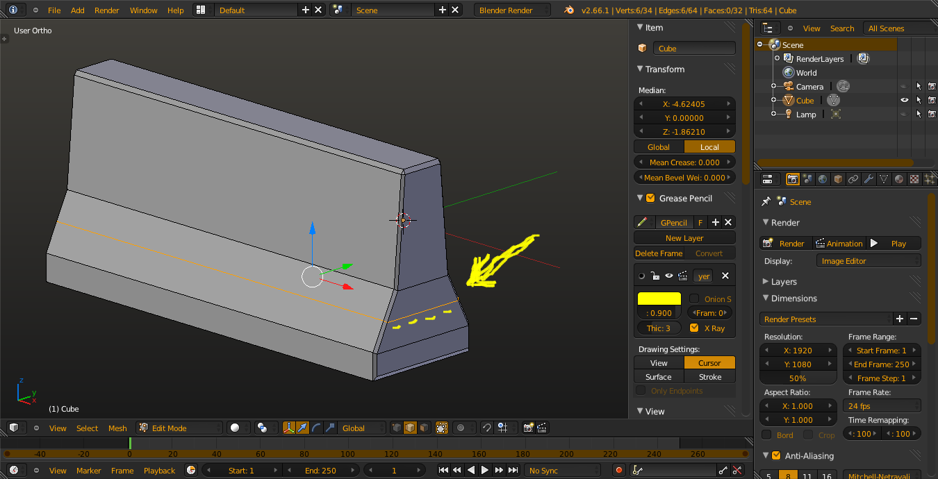

    Hola a todos. Esta tarde empecé a trabajar en un modelado básico en 3d y me ha surgido un problema: Tengo una figura con varias caras y a dos de ellas les he hecho un inset. Ahora me gustaría hacer un loop Cut a todas las caras laterales (Control + r), pero el problema es que sólo me deja realizarlo en las caras a las que le he hecho el inset.
    Cuando empecé el modelado le hice varios loop Cut sin problemas, el fallo surgió tras añadir los inset.
    ¿Existe alguna forma de solventar esto y poder hacer un corte a todas las caras laterales?
    Os dejo una imagen del problema:
Nombre: loopCut.png
Visitas: 419
Tamaño: 67.4 KB
    Mi versión de Blender es la 2.66a. Un saludo.

    Buenas, yo trabajo con max pero ese problema lo da cuando los polígonos no tienen cuatro lados, prueba a soldar los vértices a ver si es que se duplicaron y los pligonos son de 5 vértices. Un saludo.

    No sé qué quieres conseguir de ese modelo. Quizás hay mejores formas de hacerlo. Puedes utilizar el Grease Pencil para anotar mejor la problemática. Parece un separador de carriles de coche.

    Exacto, el problema estaba en un vértice mal soldado. Ya está solucionado.

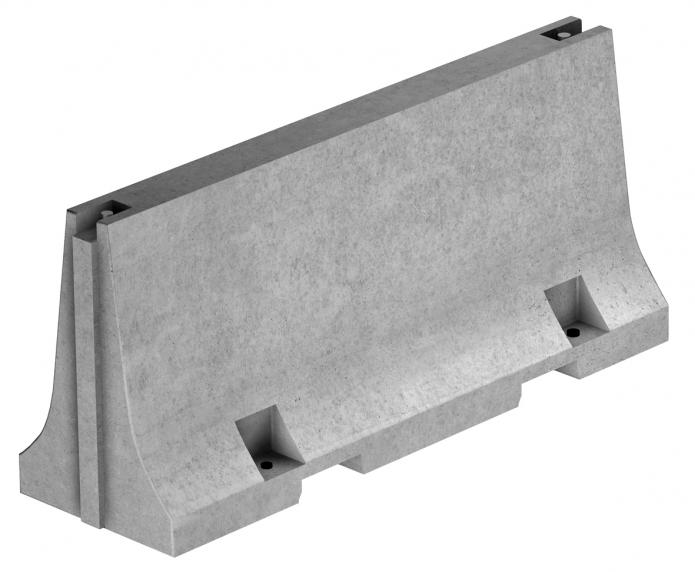

    Como bien dices, es una barrera de hormigón, de las que se usan en las carreteras. Algo como esto:
