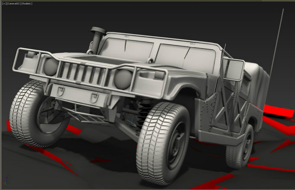

    Esto no es exactamente un wip, es un R&D, pero como no hay tal sección en el foro aquí lo dejo:
    Https://vimeo.com/64959823
    Está todo funcionando bajo Thinking Particles, el vehículo usa un BulletVehicle operator, y como veis va muy rápido, todo en tiempo real. El propósito de este RD era encontrar una solución para crear un sistema procedural en TP, pero a la vez poder añadir elementos a la simulación sin tener que exportar la simulación. Aparte he hecho el sistema de destrucción del suelo como entretenimiento. He usado TP5.3 que soluciona un error con el pattach operator.

    Buenas, se ve muy bien. Pero tengo una pregunta. ¿Por que el buje de las ruedas gira con ellas? Esta pieza donde se sujeta el disco y la pinza de freno no debería girar ya qué además cómo se ve en la animación atraviesa el trapecio. Un saludo.

    Buena observación. El vehículo estaba todo en una malla, separé rápido los objetos y linke a la simulación, se me pasó por alto esto.
