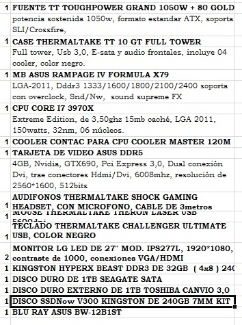

    Hola a todos.Después de años empiezo un mensaje y recurro a EL foro.
    En este caso es esta configuración que estoy montando para una estación nueva de trabajo me dedico hacer renders y videos con Vray y mensaje producción con after y Premier va a ser para uso intensivo.
    Las preguntas serian:
    El procesador sobre todo por el socket.
    La tarjeta madre igual por el socket si es el correcto.
    La tarjeta de ideo, sé que podría ponerle una Quadro 4000 pero es bastante más cara así que, opte por al nueva Titan, pero no he encontrado mucha información de usuarios que trabajen en programas 3D.
    Les agradecería mucho su comentarios. Gracias.

    Entonces la titan está bien, pero los demás componentes? No hay problema? Ya que la voy a comprar a más tardar el día lunes

    ¿Por qué has elegido un 3970X? ¿Por qué no un 3930K por ejemplo? ¿Y por qué esa caja?
    Razóname si quieres el porqué de cada componente que has elegido para intentar ayudarte.

    El tema del procesador lo vi de esta manera:
    3970X = 3.5ghz/15MB a comparación del 3930que = 3.5ghz/12MB, entiendo que por ser un K esta liberado para poder hacerle OC sin problemas, pero ya he tenido procesadores con OC y por el uso intensivo de renderizado que tengo les acorte el tiempo de vida, así que, quiero dejar este procesador tal como salió de fabrica.
    Con respecto a la caja, fue por la estética pero en realidad sale 325$ y me parece que puede haber cajas con las mismas funciones de espacio y ventilación más baratas, pero no se mucho de modelos, en otras palabras me guié por lo que vi.
    Cuál es tu opinión de la Titan?
    Y otra cosa más, he escogido los monitores LG 277L con panel IPS, es buena elección o me estoy quedando corto y podría conseguir algo mejor por casi su mismo precio? Gracias nuevamente por ayudarme

    El 3970X es un procesador de la familia extrema de Sandy Bridge precisamente para someterlo a OC intensivo de ahí su precio tan descomunal. Forman parte de la élite de Intel dentro de la familia Sandy Bridge y no están pensados en absoluto para dejarlos con la velocidad de stock, aunque evidentemente cada uno puede hacer lo que quiera.
    Si me preguntas por una caja yo te diría claramente que una de las mejores cajas en ventilación y espacio es la Cooler Master Cosmos I, aunque también hay otras más pequeñas como la Silverestone Raven 2 que siguen siendo una referencia en calidad y originalidad a pesar del paso de los años. No sé que cajas venderan en Perú ni a qué precios por eso no sabría orientarte mejor.
    La GTX TITAN es una tarjeta tremenda en todos los sentidos, tiene una potencia de cálculo descomunal que le permite usarse para juegos o render por GPU aunque su precio es muy elevado.
    He leído algunas opiniones sobre el monitor que quieres comprar y parece una buena opción, aunque no sé cómo será en realidad ya qué nunca he probado uno.
