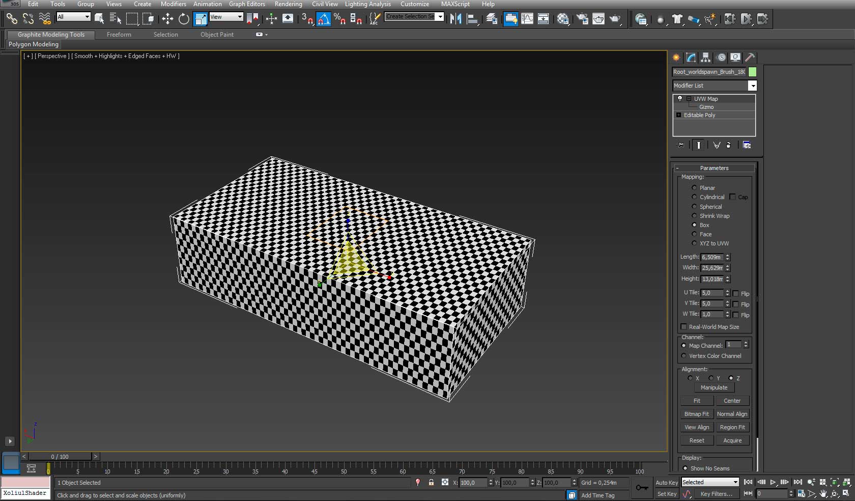

    Dejo el archivo.max de una caja de la escena así si la revisas vos o alguien.

    Yahí, revise tu archivo, el problema, como ya te dije, es que no tiene cordenas UV correctas, aplicale un UVW Map y listo.
Nombre: BOX.jpg
Visitas: 139
Tamaño: 182.5 KB
