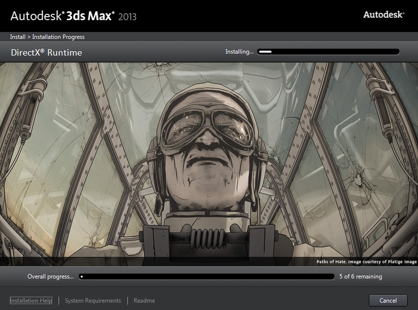

    Hola, eh comprobado que al instalar el 3D Max 2013, aparece una imagen de un dibujo que pareciera ser 2D, pero creado con 3D, entonces mi duda es ¿Eso se puede hacer y animar con el 3D Max 2013 u otra versión más atrasada? Y en caso de que si ¿Cómo se hace? Dejo una imagen de lo que me estoy refiriendo:

    El 2013 no lo he probado, y la imagen es la primera vez que la veo;.
    Yo diría que es todo 3d, menos la cara, que se aprecian como pinceladas y trazos de lápiz.
    Se puede hacer con el 3d Max, si; excepto la cara, que se haría con un programa 2d, (a no ser que haya un material, o algún plugin que también haga esos trazos).
    ¿Cómo se hace? Pues aplicándole un material, o un plugin que te renderice el 3d como cartoon.
    Otra forma es hacerlo en 3d, renderizarlo en 3d por capas, y luego tratar en algún programa de postproducción de video y filtros diversos para qué quede con esos efectos.
    Hace tiempo hice algo similar, mucho más simple;.
    (más cartoon, típico flash, colores planos).
    http://inicia.es/de/infoarte/barco, swf.
    (O este, pincha en las manillas inferiores.
    http://fc06.deviantart.net/fs20/f/20..._by_marc31.swf.
    En el foro tienes también líneas sobre eso;.
    http://www.foro3d.com/f12/duda-sobre...gins-3304.html.
    Y tutoriales para hacer materiales cartoons también tienes;.
    http://cienel.net/3d_studio_max-tuto...-3d-studio-max.
    Con el motor de quicksilver;.
    http://it-ca.net/blogsean/?p=63.
    Lo que no sé es si el 2013 trae por defecto algún nuevo material de cartoon, en los materiales por defecto.

    Se puede con Vray, debes ir a environment (tecla y en Atmosphere eliges Vrayton. También con render de max 2012 Quicksilver, te da opciones de render tipo dibujo y pintura, debes ir a Visual Style y eliges en rendering level el que prefieras. Saludos y también creo que es un poco más de postproducción.

    Vaya está genial con el Vray, con lo demás aun no lo intento ¿tienen diferentes resultados? Y aún as importante para hacerlo con Vray ¿hay manera de modificar parámetros? Como, por ejemplo, cambiar el color de la línea o hacerla más gruesa o que aparezcan en más lugares o en menos? Y también falto que generara sobras 2D en lugar de las sombras degradadas que aparecen normalmente.

    Si se pueden modificar parámetros, para más información de aquello mira en spot3d, com. Marc31, gracias por tu información, están buenos esos flash.

    Otro ejemplo de render/shader/postproducción para qué parezca dibujo de comic. (De la secuencia de la película del cómic de Kik Ass).
    (Aunque en este caso creo que se ve en alguna captura qué es maya).
    http://www.cgmetup.net/home/kick-ass...nce-breakdown/.

    Por si os interesa, esa imagen es del corto Paths of hate:
    Caminos del odio.
    Making of de Caminos del odio.
