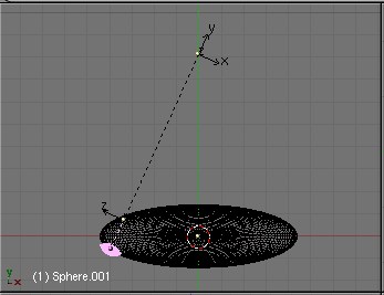

    Ahí va un vídeo rápido, ahora que tenía que ponerme a estudiar, pero no quería. El desplazamiento se ve chungo, pero como no tengo ninguna gana de abrir el Gimp para sacar un mapa de desplazamiento decente, le he aplicado el mismo que el de Diffuse (niños, no hagáis esto en vuestras casas).
    Podrás ver que el método se desmadra un poco cuando el giro del ojo es hacia arriba o hacia abajo en alguna de las dos esquinas, pero, en fin, menos da una piedra.
    El sistema que he usado para rotarlos es el uso de dos Empty (uno para el giro lateral, otro para el vertical). Tal vez haya alguna forma de bloquear el giro vertical del primero, pero que se lo transmita al segundo, y así se riggearía todo con el primero, pero no sé.

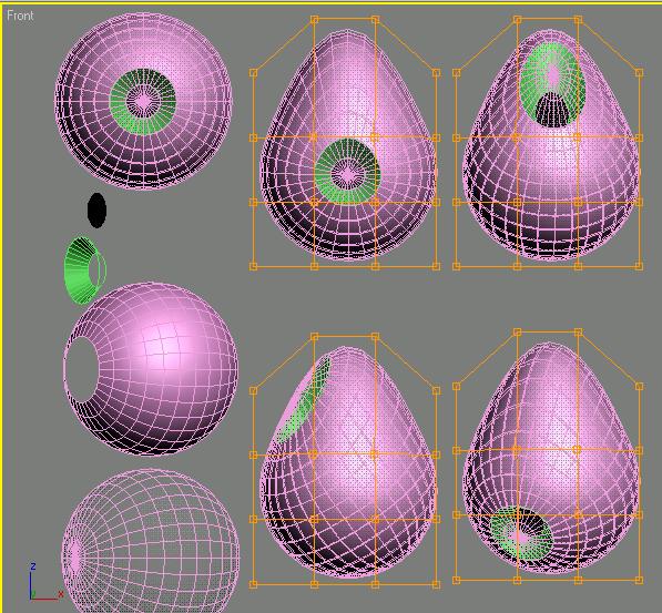

    Mi problema ilustrado
    Gracias Mars por el video, yo uso max así que, esas herramientas son un misterio para mí. Como he preguntado tanto por este tema, a pesar de haberlo abandonado y dado por imposible (para mí, supongo que, se puede hacer), os pongo las ilustraciones.
    Podéis ver a la iz los objetos que están agrupados en un todo llamadp ojo.
    Después meto el FD y al girar el ojo la pupila e iris modelado se deforman mal al girar hacia arriba, pero se deforman bien al girar hacia los lados. Saludos.

    Madre mía, con esa topología ya es más chungo. Mi método no sirve, me rindo.
