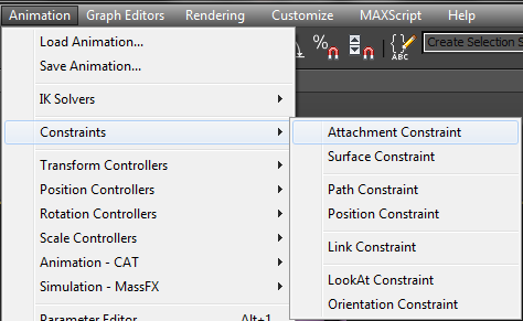

    Primero seleccione el objeto que quieres mover, vas a la pestaña animation > constraints y seleccione "attachment constraint".

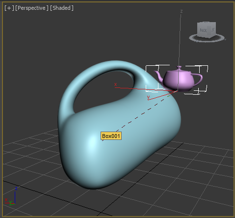

    Automáticamente surge una línea punteada desde tu objeto, ahora das click en el objeto sobre el cual quieres colocarlo.

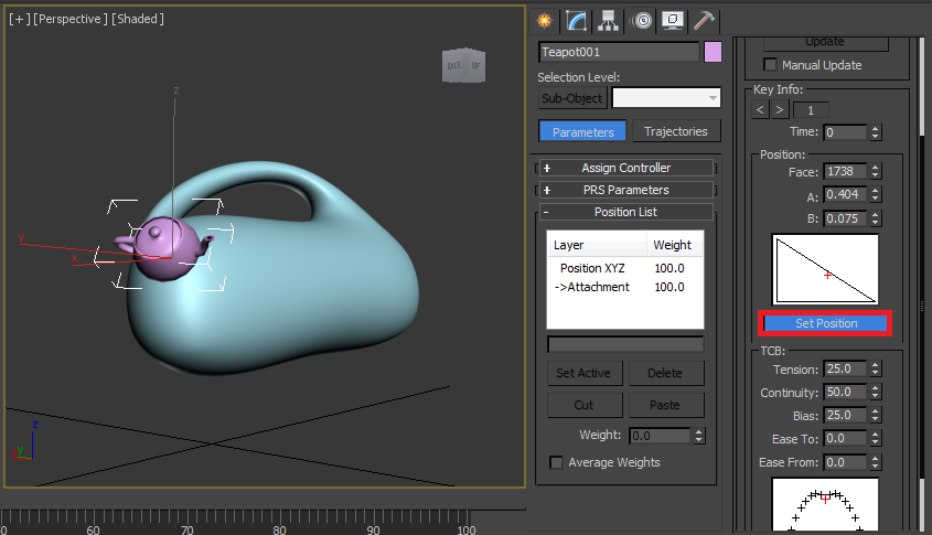

    Luego vas a la pestaña motion buscas la opción "set position" y das click en el lugar donde quieres colocar tu objeto.
