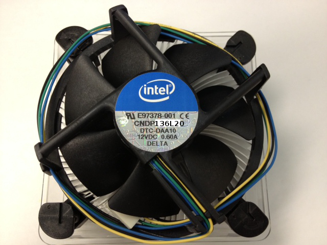

    El ventilador de la CPU es el de la imagen:

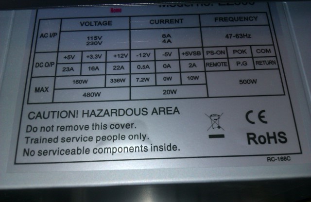

    Y la fuente de alimentación es una B-Move EZ500 con el siguiente cuadro:

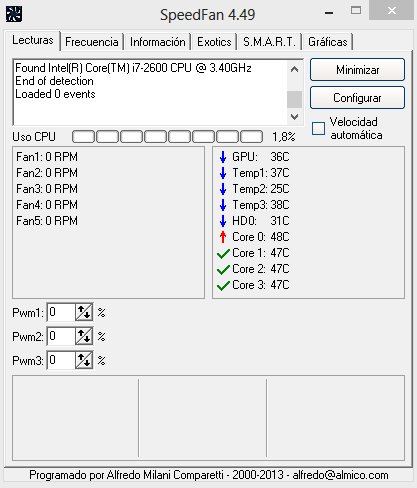

    Primero instalo el SpeedFan 4.49 el cual me reconoce de forma automática los siguientes dispositivos:

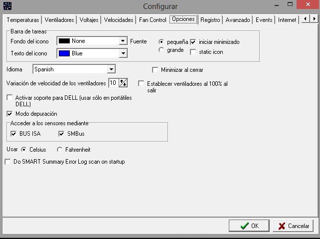

    Me voy a Options y cambio el idioma, los demás parámetros no los toco, son los estándar después de instalar:
    Nombre:  speddFan-2.jpg

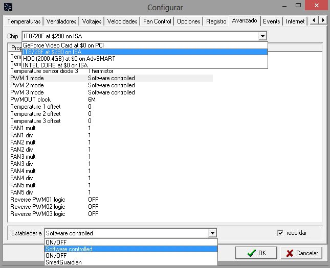

    Me voy a la pestaña Avanzado y selecciono el ventilador de la placa base tal y como dice el manual, me aparece también la opción de la tarjeta gráfica, creía que sólo aparecerían componentes con ventilador, y la tarjeta no tiene, pero sigo adelante.
    Nombre:  speddFan-3.jpg
Visitas: 793
Tamaño: 48.3 KB

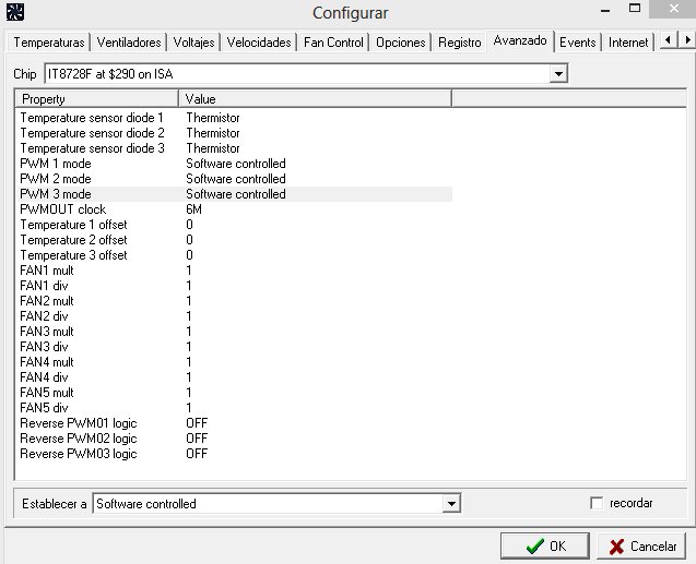

    Cambio los PWM 1, 2 y 3 a Software Controlled y acepto.

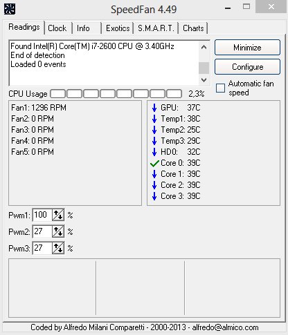

    El manual me indica qué observe que ventilador muestra las revoluciones, en mi caso es el Fan1, después bajos los Pwm 1,2 y 3 al 0% para ver qué ventilador deja de funcionar o baja de velocidad, en ese momento el Fan 1 baja las revoluciones a cero, pero el ruido sigue tal cual antes de iniciar el proceso.

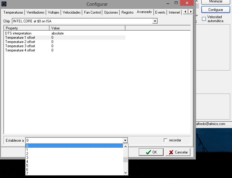

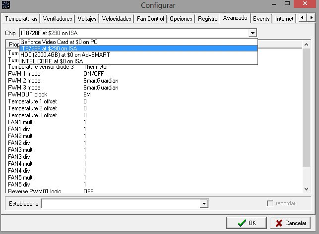

    Muéstrame esta misma imagen pero para qué se vea el combo con las opciones desplegadas en el apartado Chip para ver cuales te detecta.
    ¿Tienes el disipador conectado al CPU_FAN de la placa base?
    Última edición por AlphaCAD; 25-04-2013 a las 15:09
  6. #5
    27,512
    3603
    5133
    Bajar decibelios de un pc
    El disipador esta conecta a la placa, esta es la captura de las opciones, gracias.
    Nombre:  speddFan-6.jpg

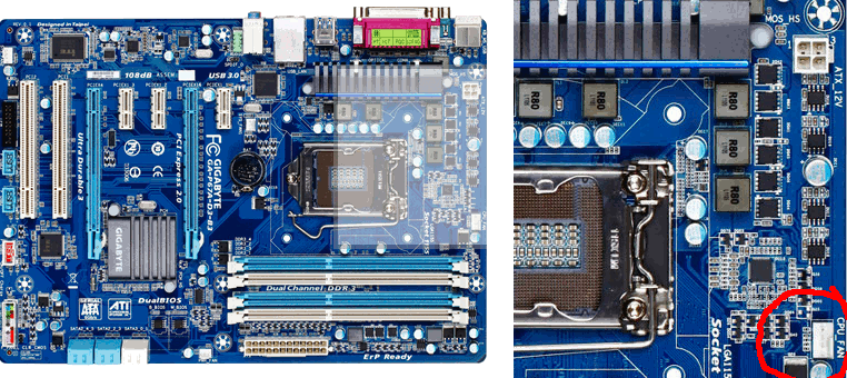

    Me dices que el disipador está conectado a la placa, pero, ¿a qué conector? ¿CPU_FAN, SYS_FAN?
    Tienes que tenerlo conectado al CPU_FAN que está en el lateral extremo, al borde de la placa.

    Sí, Cpu Fan.
    Nombre:  cpu_fan.png

    Es extraño, pero sólo se me ocurre que tengas alguna opción de la BIOS que no permita qué el ventilador descanse. En cualquier caso, ese tipo de ventiladores con esos disipadores tan pobres deberían estar prohibidos, generan mucho ruido y no bajan nada la temperatura en proporción. Y el problema es que, si bajas de revoluciones el ventilador subiran aún más las temperaturas lo que no es nada recomendable.
    Si no quieres gastar mucho, aunque no es lo ideal, puedes montar algo como esto que por poco más de 10 euros te dará algo de silencio y te sacara del apuro.
    Aunque el rey sigue siendo el Cooler Master Hyper 212 EVO que ahora por cierto, tendrá sucesor y que será aún mejor.
