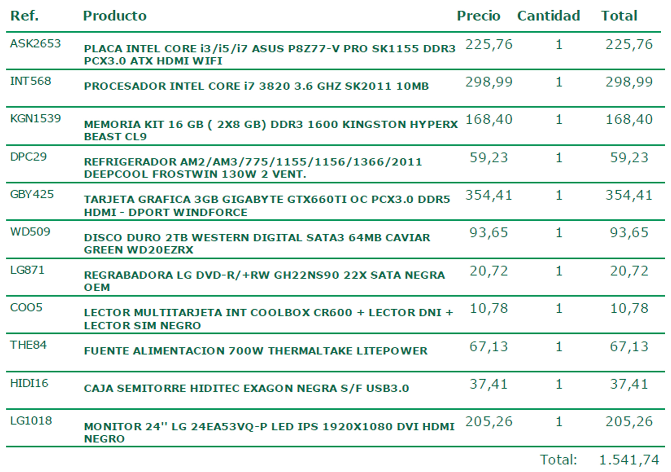

    Hola muy buenas a tod@s.
    Me gustaría preguntaros, qué os parece este ordenador, sobre todo es para trabajar en After Effects y 3dstudio. Un saludo y muchas gracias.
    Posdata: Es en la tienda pcbox.

    Ordenador para diseño 2d y 3d
    No me gusta y no lo entiendo muy bien. ¿Montar un i7 3820 basado en Sandy Bridge con qué fin? Si fuera un 3930 o un 3960 para justificar el uso de una gama extrema. Pero es que el hecho de que te hayan recomendado un Caviar Green no tiene sentido ya que es un disco de almacenamiento, uno de los más lentos que existen, y no se debe usar nunca como disco principal.
    - Caja: http://www.pccomponentes.com/nox_co, c_edition.html.
    - Placa base: http://www.pccomponentes.com/gigabyte_ga_z77x_d3h.html.
    - Procesador: http://www.pccomponentes.com/intel_c, cket_1155.html.
    - Disipador: http://www.pccomponentes.com/coler_.r_212_evo.html.
    - RAM: http://www.pccomponentes.com/g_skill.x8gb_cl10.html.
    - Gráfica: http://www.pccomponentes.com/pny_Nvi...1gb_gddr5.html.
    - Fuente: http://www.pccomponentes.com/coler_.x_750w_v2.html.
    - Grabadora DVD: http://www.pccomponentes.com/lg_gh24.24x_negra.html.
    - Disco duro: http://www.pccomponentes.com/wd_cavi, ata3_64mb.html.
    - Montaje y testeo: http://www.pccomponentes.com/montaje, os_del_pc.html (Si lo necesitaras).
    Me salen unos 1.257 euros con montaje y gastos incluidos y montando una gráfica profesional como es la Quadro 2000.
    Muchas gracias, la verdad es que llevo trabajando en diseño mucho tiempo, pero apenas tengo idea de hardware, siempre me habían dado los ordenadores hechos y este es el primero que tengo que comprar por mi cuenta.
    He ajustado el presupuesto pero se puede variar dependiendo de qué necesites y por supuesto de cuanto puedas gastar, lo que no quiere decir que porque pongas una horquilla de 1200 a 1700 euros vayan a ser 1690 euros como suelen recomendar en cualquier tienda. Yo no me llevo comisión, ni un céntimo, así que, en ese sentido intento ser lo más imparcial posible, aunque intente siempre que las piezas que se monten tengan cierta calidad ya que son equipos para trabajar.
    Pues creo que voy a pillarlo, Hay mucha diferencia entre ese procesador y los procesadores Xeon? Te lo digo porque casi siempre he trabajado con esos.
    Y por otro lado, que tal esta la tienda esta Pccomponentes"?
    Muchas gracias again.
    Es distinto, ¿con qué Xeon has trabajado y dónde (en casa, en el trabajo.)?
    Los Xeon son útiles cuando trabajan en parejas, el procesador que te he recomendado tiene mucho músculo, pero no se puede comparar con 2 Xeon de última generación tirando en paralelo en un programa qué los aproveche. Aunque tampoco tiene sentido comparar un procesador contra dos.
    La tienda es como todas, vende mucho y de ahí que tenga clientes satisfechos y otros que se quejen como es normal. Hay otras tiendas como Aussar que tampoco están nada mal sobre todo en montaje.
    Teníamos estaciones de trabajo Dell que llevaban Xeon.
    Creo que me quedare con el i7 por no subir mucho más el precio.
    Muchas gracias lo compre donde lo compre, lo haré con los componentes que me has dicho.
