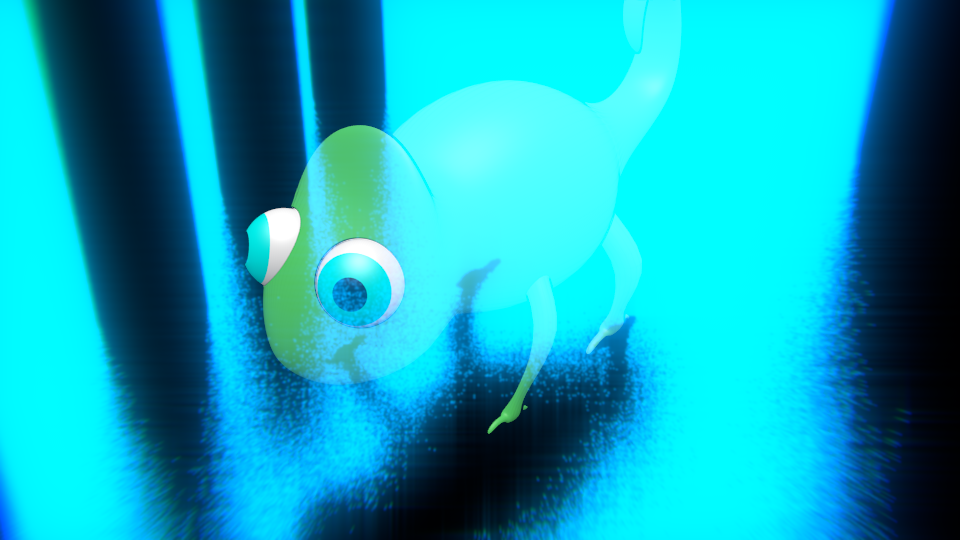

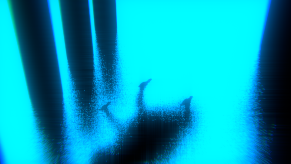

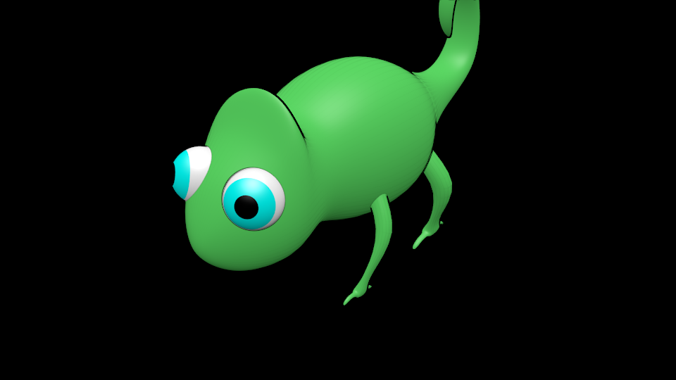

    Quisiera saber cómo hacer para qué mis render layers no se mezclen y se rendericen tal y como están
    ejemplo:1 render layer.2 render layer
    .sin sky, con sky pues es el fondo.Clic en la imagen para ver su versión completa.

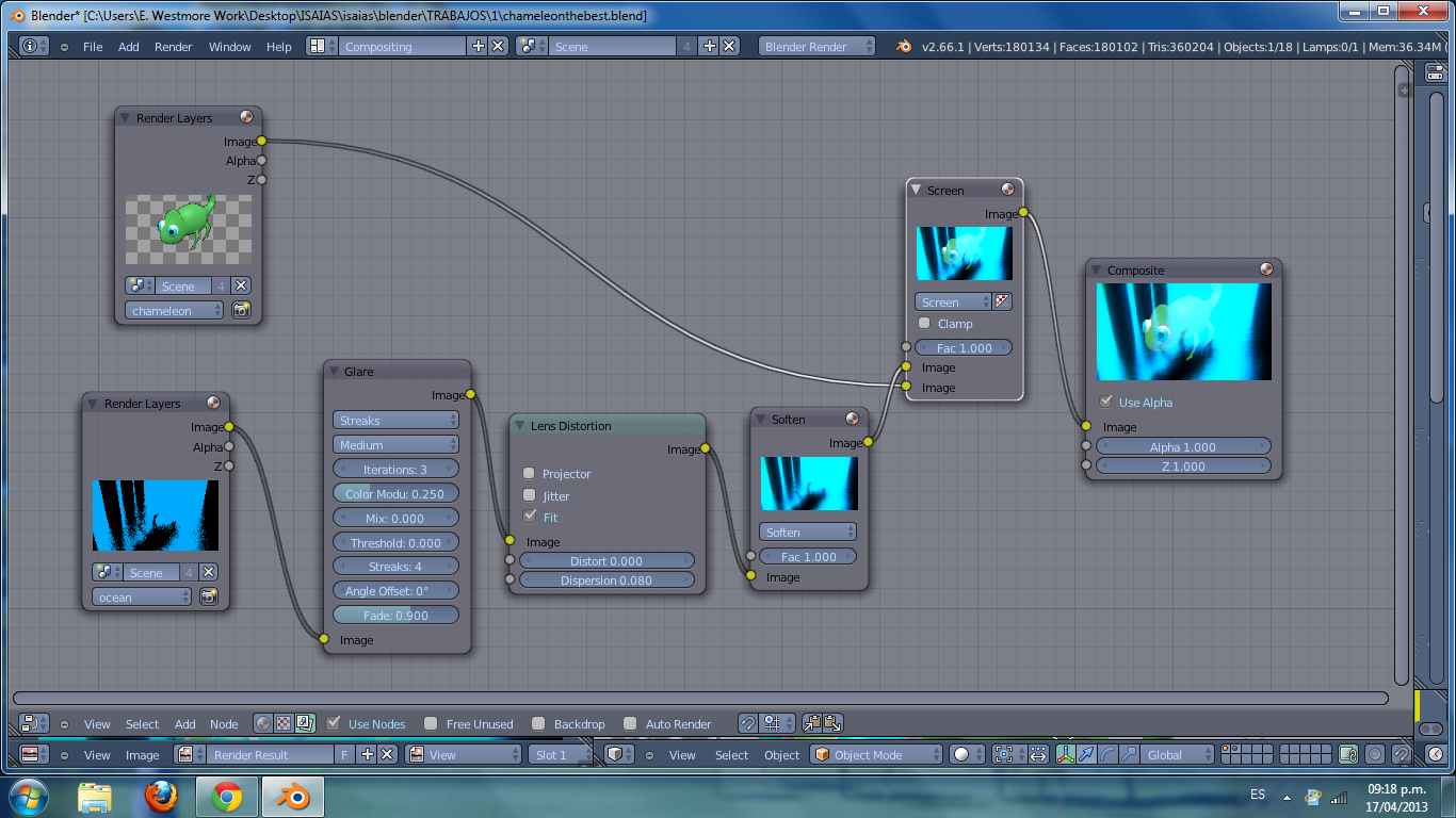

    DESPUÉS DE HACER ESTO:render layer 2 y render layer 1 a node mix en screen paso esto:

    Me pueden decir cómo hacer que el camaleón quede en la imagen tal y como estaba al inicio

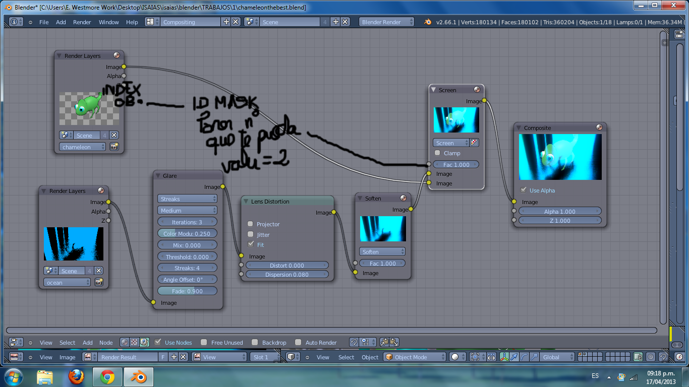

    Se puede hacer con un index ob y un id mask, o usar un alpha over.

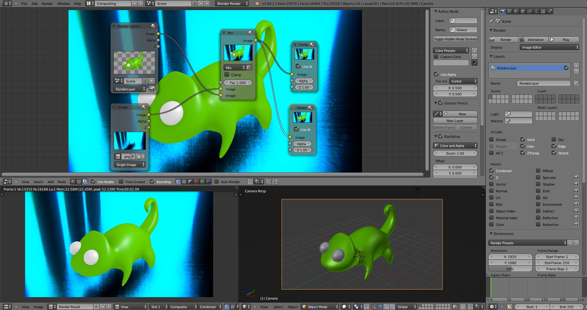

    En principio si en vez de Screen pones el modo de mezcla en Mix y activas el botón de al lado (que indica qué se mezcle teniendo en cuenta el canal alpha) se deberían mezclar bien. Algo así:
