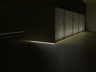

    Hola a todos. Estoy teniendo graves problemas para conseguir un efecto de iluminación para un mobiliario interior igual o muy parecido al de la imagen que adjunto. Trabajo con 3D max 2011-Vray.
    He probado con Vraylight tipo plano y otras formas, pero no consigo que los resultado se asejemen, ni de cerca, al de la fotografía. No encuentro tutoriales sobre este caso concreto. ¿Cómo debería hacerlo? Necesito ayuda, es un trabajo importante. Muchas gracias de antemano.

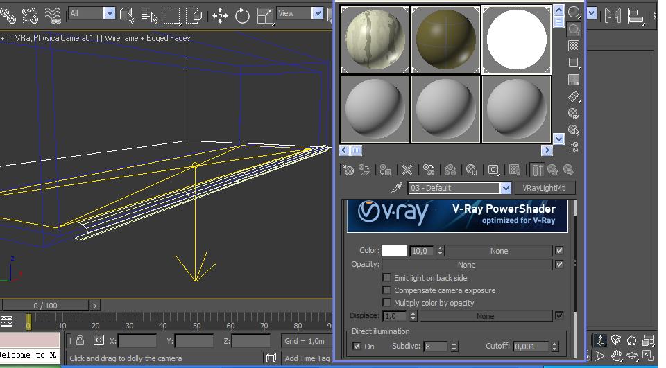

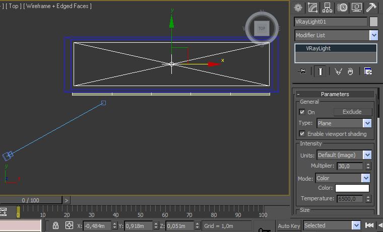

    Hola. Aquí te muestro cómo puedes hacerlo, coloco una Vraylight con parámetros por default a unos 5 centímetros del suelo, apuntando hacia este, notaras que solo ilumina y se refleja en el suelo. Además, y como prueba, coloco en el costado un cilindro el cual convertí a editable poly y borre parte de el que da hacia la pared del centro, aplique ha este un VraylightMtl, luego y para que no se vea, fui a propiedades de objeto (del cilindro) y desmarque rendereable. Entonces puedes borrar la Vraylight interior y usar los cilindros con Vraylightmtl, La verdad que no he realizado iluminación así, tu lo puedes modificar y espero que te sirva como idea. Saludos.
