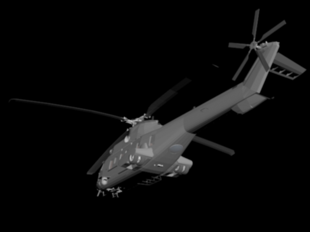

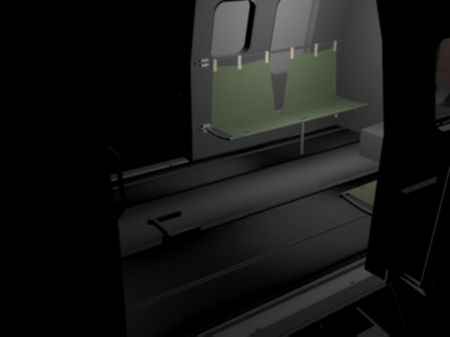

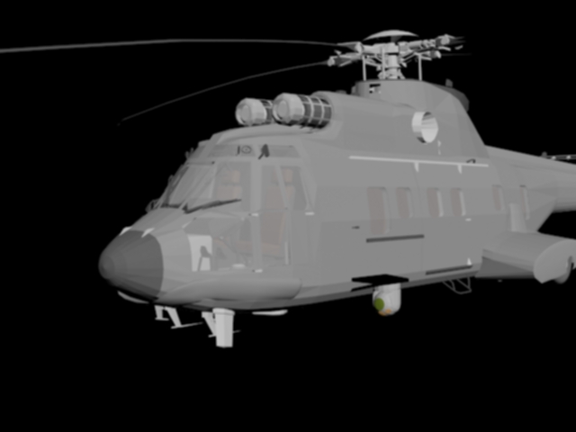

    Posdata: Para aquellos que tengan curiosidad de saber que es lo que estoy haciendo aquí os dejo unas pics.
Nombre: suelo_zps1c2bcc40.jpg
Visitas: 206
Tamaño: 51.5 KB
Nombre: terminado3_zpsea63bc9c.jpg
Visitas: 222
Tamaño: 28.9 KB
Nombre: terminado2_zpsfd8975f2.jpg
Visitas: 210
Tamaño: 44.1 KB
