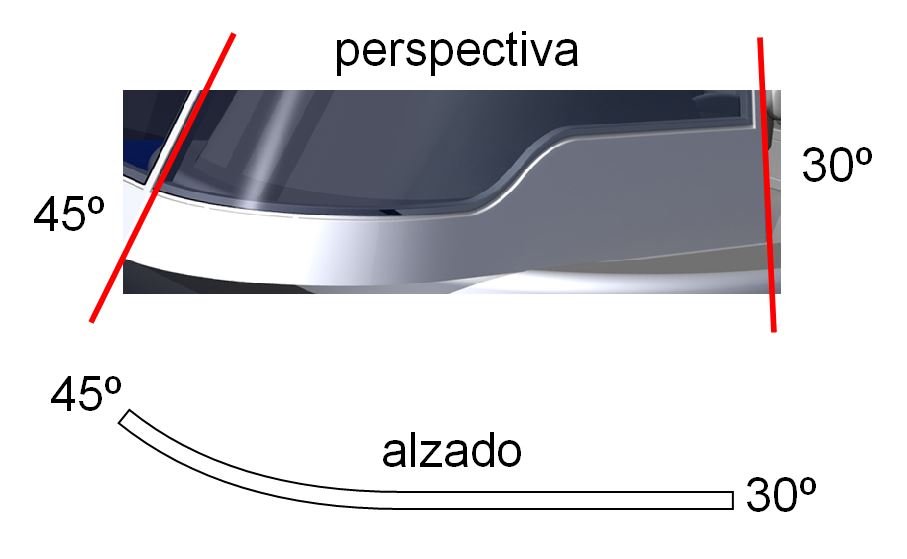

    Solidworks 2012 problema en esquina
    Pues eso, llevo una semana manejando este programa y ya le voy cogiendo el truco, pero me he encontrado que no sé cómo debo hacer para modelar esta esquina ya que tiene varias cosas, las barras dónde empieza y acaba están hechas, con las inclinaciones que se ven en el dibujo, pero no sé cómo unirlas con esa pared que empieza en un ángulo y termina en otro, aparte de que tiene curva cómo se puede ver.
    Alguien me dice cual es la herramienta para hacerlo? Me estoy volviendo loco con éste tema, Gracias.

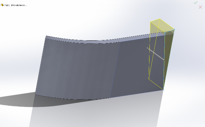

    Te pones en el plano que necesites, croquis con el ángulo y extruir corte". ¿A eso te refieres?

    Pues no es eso, el ángulo no está hacía el inicio de la extrusión, sino hacia dentro, y también está la forma esa como en pendiente que hay en la cara recta, antes de llegar a la curva, en programas como strada 3D se usa una herramienta qué hace más o menos como la de barrido en este programa, asignando croquis (por pasos intermedios) por dónde se va a dirigir la extrusión. Gracias por el interés de todos modos. Saludos
