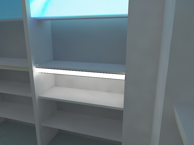

    Buenas gente, soy nuevo en esto, estoy haciendo un trabajo y necesito hacer un objeto iluminado, probé con la textura Vraylight, mtl y solo poniendo una luz rectangular de Vray, pero siempre alrededor de esto se me hace un rectángulo negro, alguien me puede ayudará Mil gracias.

    Hola, podrías anexar una imagen (*.jpg) de lo que ves. Gracias y hasta luego.

    Claro, disculpa, se me paso Clic en la imagen para ver su versión completa.
Nombre: foro3d.jpg
Visitas: 249
Tamaño: 142.9 KB
ID: 180425, ese borde negro le quita mucha calidad. Gracias.

    Hola, eso es debido al filtro en antialiasing, utiliza, por ejemplo, Vraylanczos filter.

    Wow. Gracias David, queda muy bueno. Soy nuevo en el foro, así que, más de Dar las gracias no sé qué hacer, debería hacer algo más? Jaja
