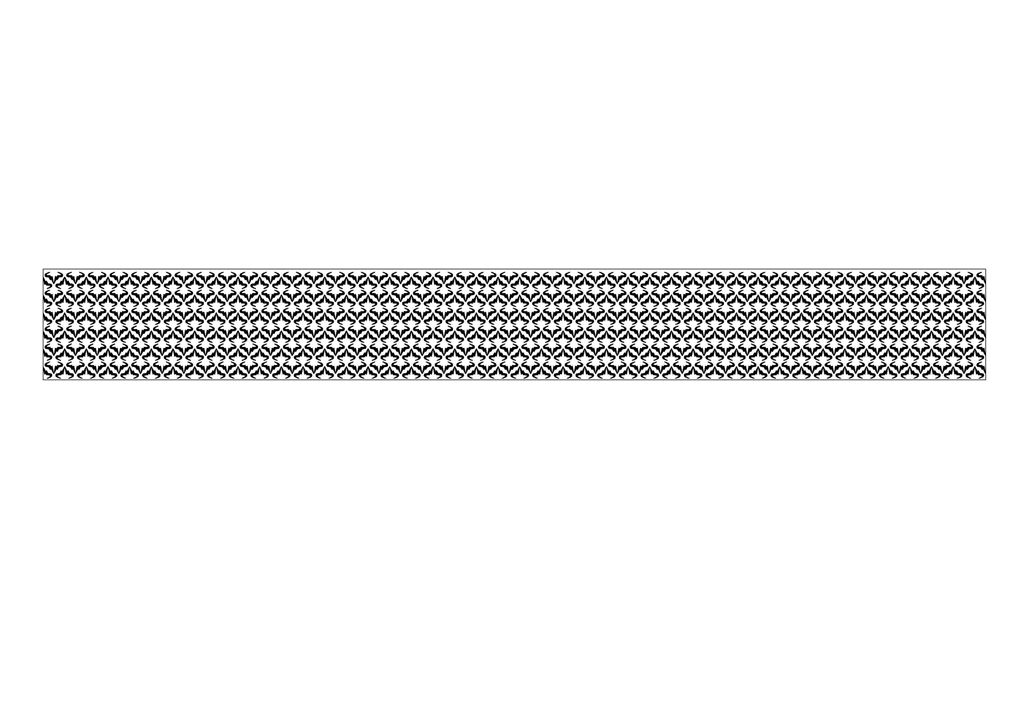

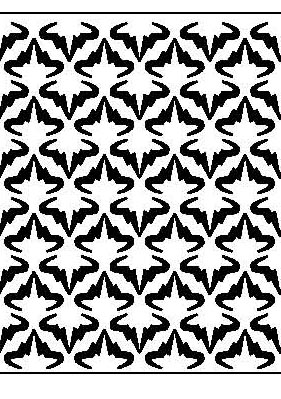

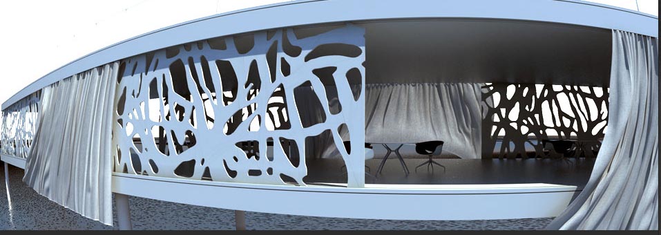

    Hola tengo que modelar una celosia metálica en fachada totalmente cilíndrica y no sé cómo hacerlo.
    Os adjunto el tipo de celosia qué tengo que hacer y un ejemplo de celosia sacada de Internet. Muchas gracias:

    Ya qué tú proyecto es un solo calado repetitivo, te sugiero modelar una Spline cuya forma sea la mitad del elemento simétrico, y crear con ella un módulo extruido, que después espejas y clonas como instancias, por ejemplo, con la herramienta Array.
    Si están bien colocados, la divisoria entre los módulos no se notara.

    Haces un Tube (no un cilindro) y le das altura y el espesor de la celosía, aplicas el material del que sea la celosía, lo escalas, y en opacidad pones esa imagen que tienes en blanco y negro, y ya solo escalas el mapa bco y negro moviendo los valores de los Tiles. Saludos.
