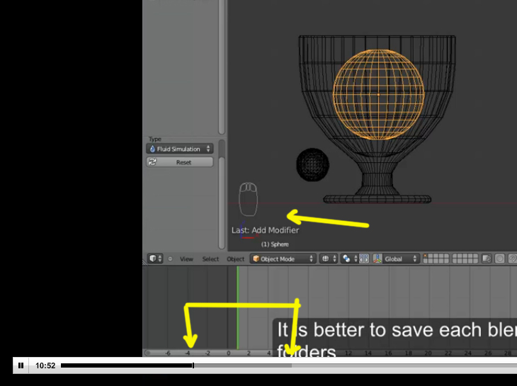

    En la parte baja izquierda, salen las teclas que se presiona y también los botones del ratón.
    Hay alguna combinación de teclas que no sale, (en este tutorial no lo he mirado).
