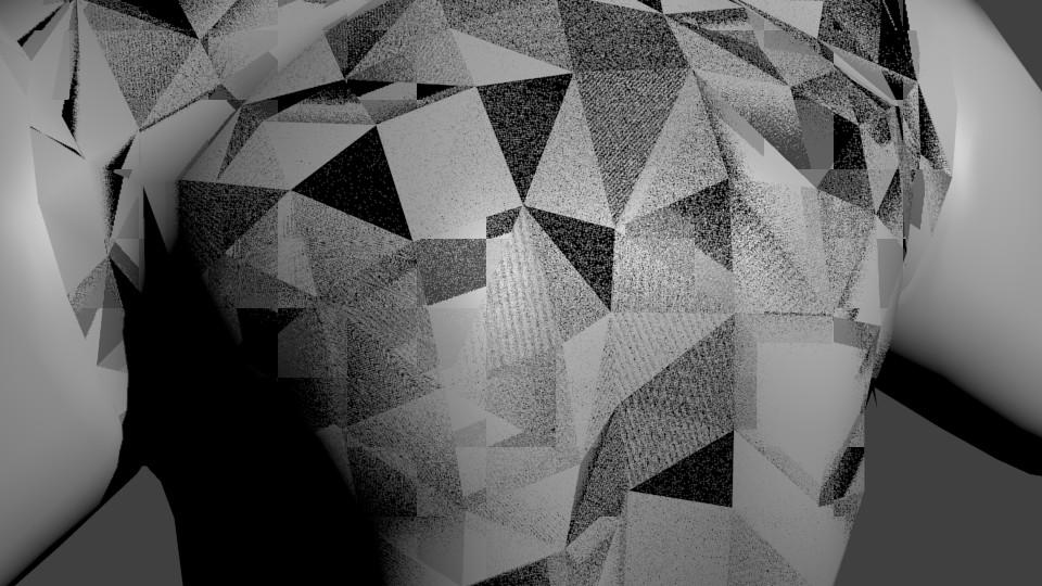

    Buenas noches, nuevamente en busca de ayuda, estoy trabajando un busto con Sculpt (mi primera vez usando la herramienta), utilice bones para darle movimientos a los brazos, pero a la hora de renderizar me aparece tal y como.
    Se muestra en la fotografía, alguna idea de porque sucede esto? Clic en la imagen para ver su versión completa.

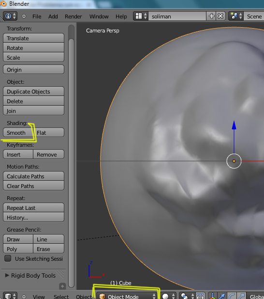

    Pero, de todas formas, cuando esculpes, luego hay que suavizar el objeto un poco.
    En Object Mode aplicar un Smooth al objeto.
Nombre: sculpt1.jpg
Visitas: 125
Tamaño: 129.0 KB

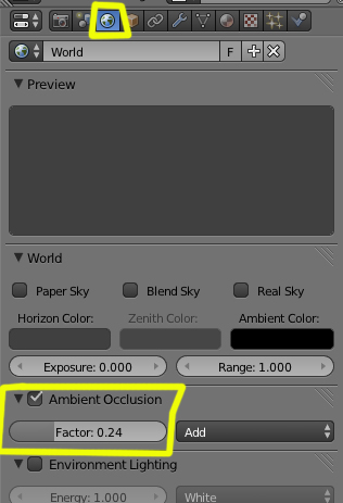

    Si añades un AO (Ambient Occlusion) las sombras de los detalles se verán más realistas.
Nombre: sculpt2.jpg
Visitas: 116
Tamaño: 59.7 KB

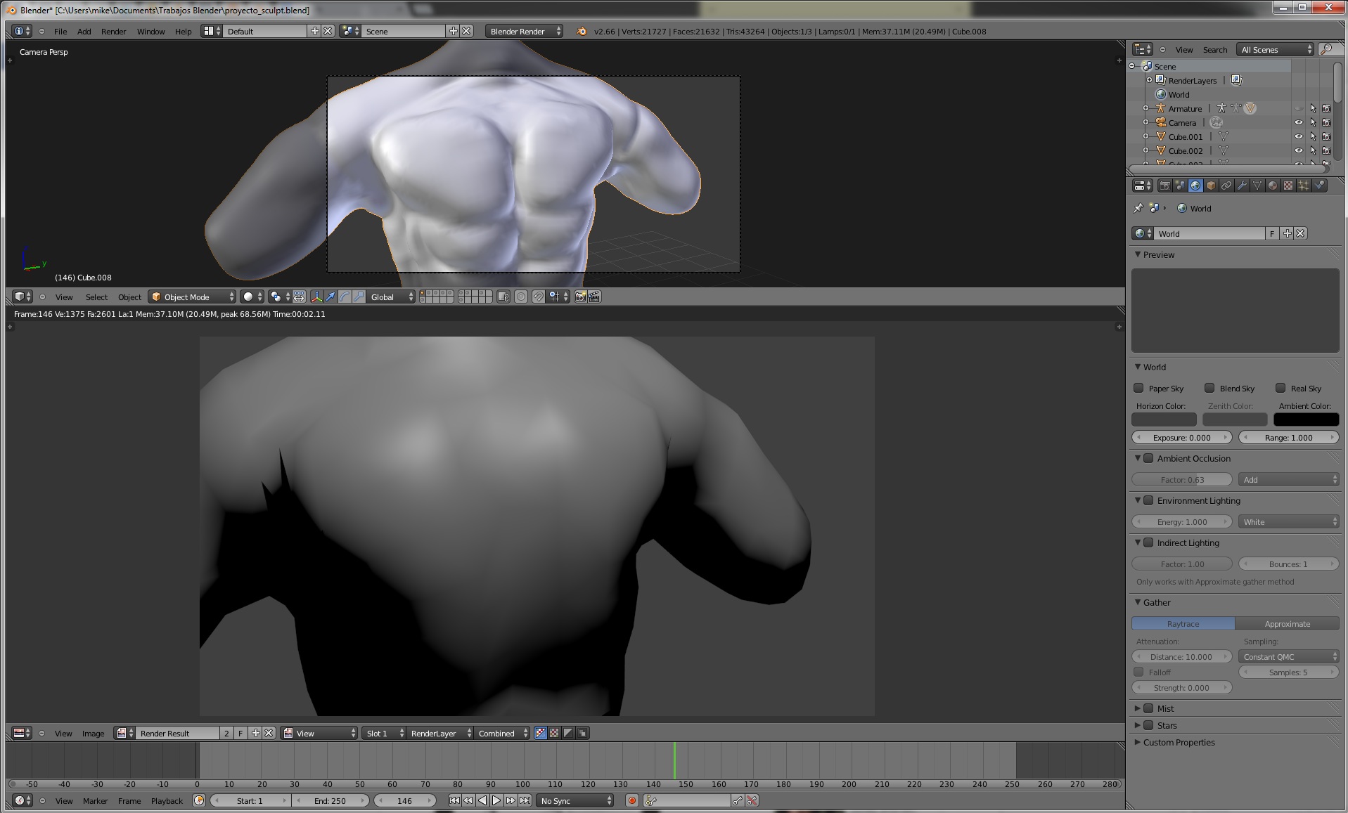

    Hola Solimán, te agradezco mucho tus consejos como siempre muy certeros, efectivamente tenía vértices duplicados, ya se resolvió ese problema ahora lo que sucede y en esto si soy.
    Totalmente nuevo, cuando le doy renderizar me aparece algo muy diferente de lo que he esculpido, será que me estoy saltando un paso, que me recomiendas, te dejo una imagen.
    Para qué veas a lo que me refiero.
Nombre: problema_sculpt_2.jpg
Visitas: 110
Tamaño: 290.5 KB

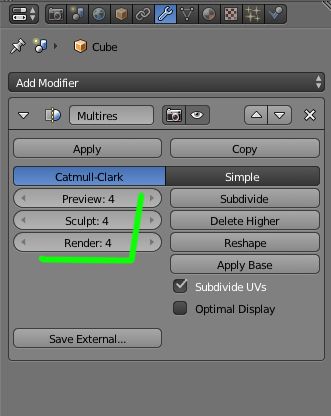

    No sé qué versión de Sculpt has utilizado, pero si has utilizado multiresolución, mira que los números de render sean iguales a los que utilizas para preview o Sculpt.
Nombre: multires.jpg
Visitas: 387
Tamaño: 61.8 KB

    Muy buena observación, estoy más que seguro que los niveles no están iguales, probaré eso cuando llegue a casa, gracias.
