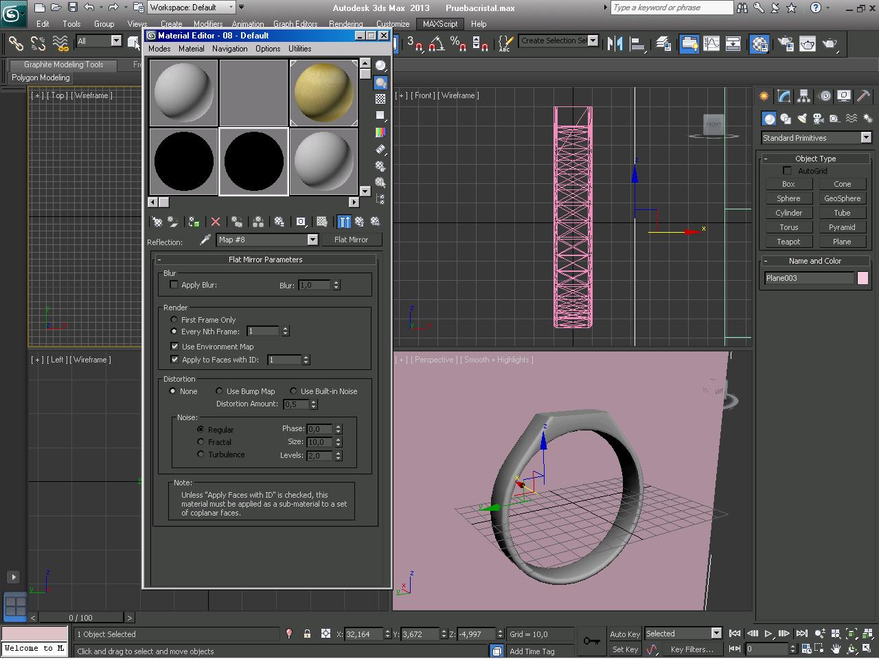

    No consigo que el objeto reflejado en el espejo se vea con claridad, siempre sale borroso. Alguien sabe cómo conseguirlo? Gracias. Saludos

    Buenas, antes de nada saber con que motor renderizas, también podrías poner una captura de los parámetros del material. Un saludo.

    No sé qué motor tengo, no instale ninguno, cual debo usar? En la imagen están los parámetros que utilizo, he probado a cambiar alguno de ellos y también la opacidad, pero no consigo verlo como en un espejo.

    La imagen con los parámetros

    Rendering> Render Setup > (Pestaña Assign Renderer).
    Pincha en el cuadrado con los 3 puntos, a la derecha de Production:
    Y elije Mental Ray Renderer.
    (Ahí se asigna el motor de render; normalmente está por defecto en Default Scanline Renderer).
    Piensa qué para hacer un render de algo reflejado, tendrás que añadir algo de fondo, una pared, etc.
    Y el resultado puede ganar mucho dependiendo de la iluminación.
    Mírate estos vídeos, igual te ayudan;.
    3d max mirror tutorial easy.
    Última edición por 3dpoder; 08-04-2013 a las 12:04

    ¿Qué tipo de iluminación estas buscando?
    ¿Tienes pensado algún estilo en concreto?
    ¿Motor de render?
    Como bien te han dicho, deberás tener un objeto adicional (o los que desees) para qué se vea este en el reflejo.
    Trata de tener claro lo que deseas hacer, busca información (en esta web hay mucha) y pregunta. Un saludo
