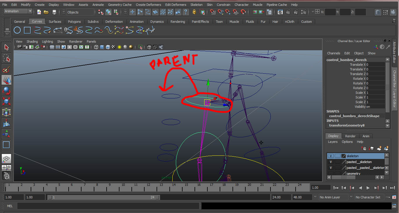

    Buenas tengo una duda qué me está volviendo loco. Estoy haciendo este rig, previamente he aplicado Freze transform a todos los controladores para poner los canales en cero. Cuando hago el parent del controlador del hombro al controlador del pecho, los canales de translate y rotation del hombro se cambian y ya no quedan en cero. No tengo ni idea de porque es esto, alguien puede ayudarme? Gracias.

    Buenas, me autocont esto yo que ya he resuelto el problema. Para qué los atributos queden en cero después de hacer el parent, hay que meter previamente el controlador dentro de un grupo. Un saludo.
