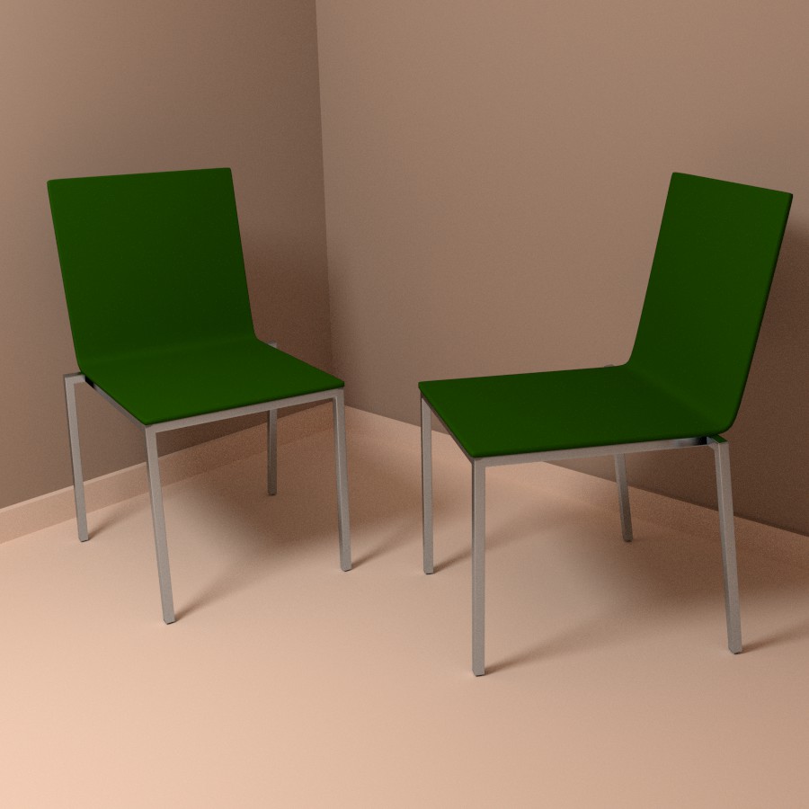

    Hola. Me gustaría crear renders un poco más realistas a ver si me podéis dar algunos consejos, no sé si será problema de modelado, texturizado.
    Hasta ahora, solo consigo esto: (Cycles, 2000 samples, 15 minutos).
Nombre: sillas-de-cocina-basic-2-lacada.jpg

    Parecen dos simples planos extruidos. De nada sirve aplicar buenas superficies (materiales y texturas) y una correcta iluminación si tus modelos carecen de solidez, detalles.credibilidad. Un buen modelado como protagonista de la escena se nota. Yo ahí no me siento; mi rabanilla no me lo consiente. Parecen frágiles (a pesar de ser meras sillas), hay que darles atención. Las superficies que has puesto no tienen interés. No dan pista de lo que son; plásticos? Metal? Si están usadas, sucias. Y el tema de la iluminación con cualquier motor de render es complicado; se requiere de mucha experiencia y observación. Debe ser por todo esto por lo que tú imagen no convence.

    Si por eso pregunto, porque cómo se hace un asiento que es simplemente plano para que no se vea tan artificial? Hay algún truco o consejo constructivo?
    Porque para una escena como esta, no sé si es lógico que tenga cerca casi 15.000 caras no?

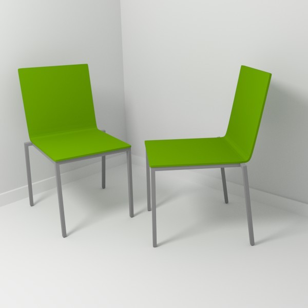

    Te falta el World
    Si es un material cromado (las patas de la silla) mejor con una imagen de tipo HDR.

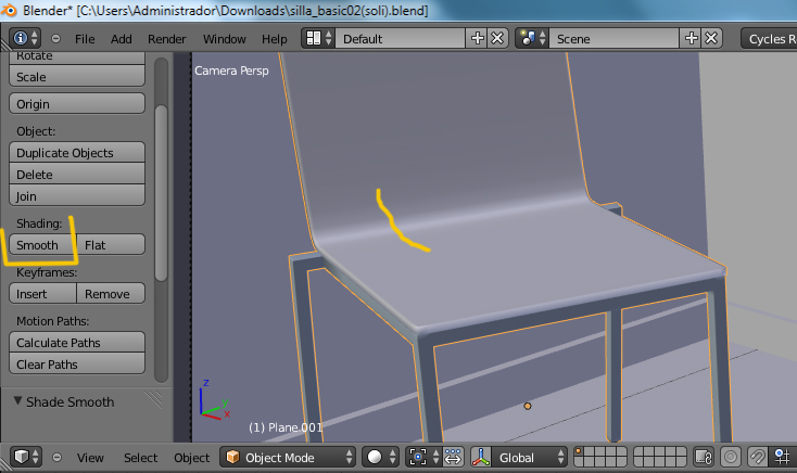

    A parte te falta el suavizado (Smooth).
Nombre: smooth.jpg
Visitas: 178
Tamaño: 141.1 KB

Nombre: sillas_2.jpg
Visitas: 631
Tamaño: 84.3 KB
    Con una imagen HDR y el tamaño más grande (900*900)
