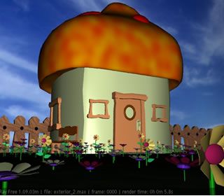

    Hola a todos. Estoy tratando de hacer en max5 un efecto de desenfoque, he probado con Depth of Field, pero no he dado en el clavo de momento lo que quiero hacer es enfocar la casa y que las flores que están cerca de la cámara queden un tanto desenfocadas si alguien sabe cómo puedo hacer esto me sería de gran ayuda.

    Es bastante sencillo: seleccionas la cámara con la que vas a renderizar la escena en el panel modify (mi max está en inglés, si esto te supone un problema dilo que intento buscar las correspondencias para versión en castellano), vas a multipass effect le das a enable y compruebas que está seleccionado Depth of Field en el desplegable. Para que la casa te quede enfocada mides la distancia (create>helpers>tape) e introduces el valor que te ha dado en el campo target distance. Si activas el visor de la cámara y le das al botón preview te muestra una aproximación del resultado en el propio visor. La intensidad del efecto la controlas con el valor sample Radius de los Depth of Field parameters, trabaja con las unidades del sistema y a mayor valor mayor efecto. La calidad la controlas con el valor del total passes, con 24 suele ser suficiente. Para saber que hacen el resto de los parámetros: f1 y pones algo de tu parte que ha larga se aprende más.
    Espero que te sirva, un saludo.
