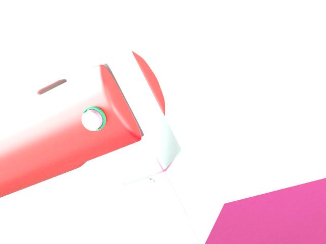

    Buenas tardes, lo que pasa es que me surgió una duda, descargue de una página de materiales para Vray 2 de chromo ambos se ve en la muestra un muy buen resultado sin embargo, al momento en el que yo aplico a mis materiales(tiene el motor de render v ray) ejemplo, una caja, al momento de tirar render la caja sale completamente negra, aunque tenga el material de chromo, no sé a qué se deba esto y quisiera saber si me podrían ayudar a corregirlo

    Hola ALTAIR_117, lo probaste en una escena básica, es decir, un plano como suelo, más un box(material Chrome descargado) y una esfera(vraymtl normal), por ejemplo? Además, de agregarle una luz y una cámara, encender GI. A veces sucede que no tienes nada qué reflejar y se verá negro. Lo otro es que sea un archivo con más materiales dentro y elejiste el equivocado. Este material Chrome tiene mapas que le falten? Revisa eso también. Saludos.

    Buenas noches, gracias por la respuesta amm el material es este. http://www.vray-materials.de/all_mat....php? Mat=2783.
    http://www.vray-materials.de/all_mat... Kingsize=2783.
    En mi escena se ve así:
    Tienes 3 luces Vray y un plano y en si a lo que le asigno material es a un cubo (el color es blanco ahora, pero el resultado es el mismo prácticamente pues no tiene ese color.
    De chromo que se supone que tiene el material)

    Me parece el material funciona perfectamente, se puede apreciar que recibe reflejos, el tema es que la imagen está muy saturada, aparentemente el fondo blanco y pocos elementos que reflejar.
    No ayudan a apreciar el material cromo.
    Podrías bajar la intensidad de las luces y usar el control de exposición de max para corregir un poco la escena también.

    Buenas noches, dónde está el control de exposición? Y la intensidad, solo bajo la multiplier de la luz Vray vdd? N, n

    Hola, tienes una cámara en esa escena? Con tres Vraylight a 30 de intensidad (default) y sin cámara, te sucederá eso.
